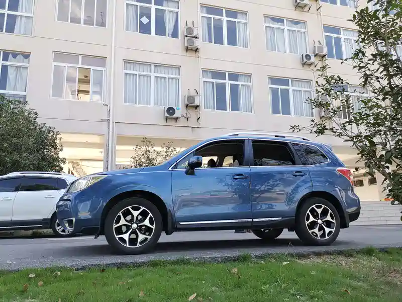

我的座驾,2014年6月出厂,2015年2月购入的2.5森林人尊贵导航版
