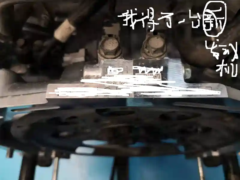

本来我以为2013森林人车主应该抓紧行动,这个车2.5排量?发动机存在缺陷,8年16万公里超1个,中缸袭击花钱换,现在虽然被讹3-6000?等?工时费,你发动机除两头,中间部分全部?换。跟新发动机没有区别。还有跟?发动机设计缺陷严重吗?2013半年,如果没有换只能干急。自己的车为什么没有行动?我整天说这个破车,这个破车是有原因的,我的2013年,跑了13万公里,头几年整天吹嘘我的烧机油没问题,直到今天,跑500公里高速,烧到1.5升,百公里13个油。极少暴力驾驶,换了中缸,收了3000元的工时费,我的CVT阀体总成由于一个阀芯堵了,卡在一个位置,信号乱了,其实4S拆下来清洗疏通就能好,但是要了我6000元换了一个新的,就这个水平,明明知道水平对峙的不行,现在斯巴鲁已经悄悄增加了一点点角度,换上了高张力活塞环,早期这些破车在美国都索赔了,中国没招!最后分享一个重要事情,斯巴鲁中国规定8年或者16万公里,任何一个先到,就彻底不管了。虽然不召回,不能开了,免费提供中缸,请车主们抓紧时间
