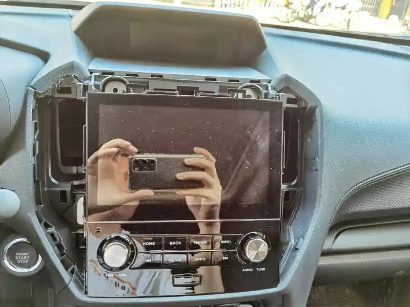

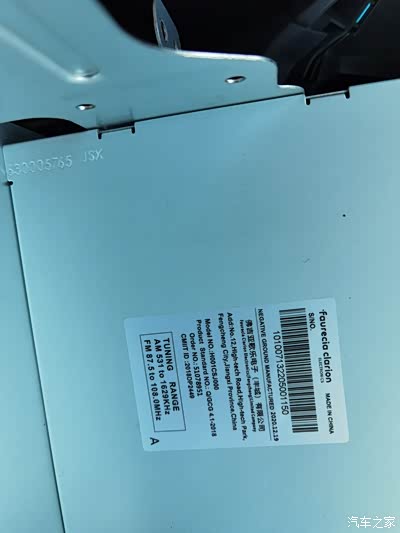

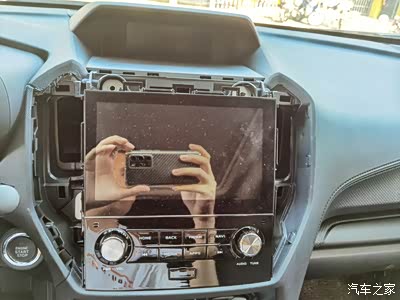

说干就干,开拆!

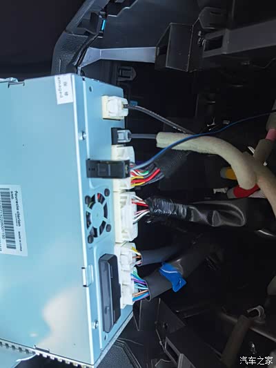

线束全拔
拔完的效果图

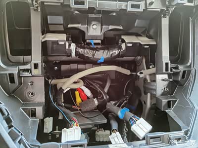

拆机等待中……一个小时后
改造前的效果图

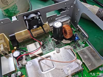

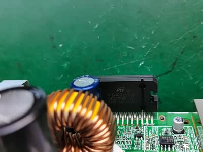

换了一个7850的功放,一个电容。

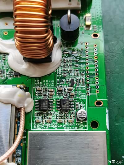

继续焊接2个8920的运放。
测试复原
改造后,逼不及待的安装好!试听效果提升很明显!低投入高回报!(之后又换了原车喇叭!完全不用加DSP,功放之类电器产品)仅供参考!
