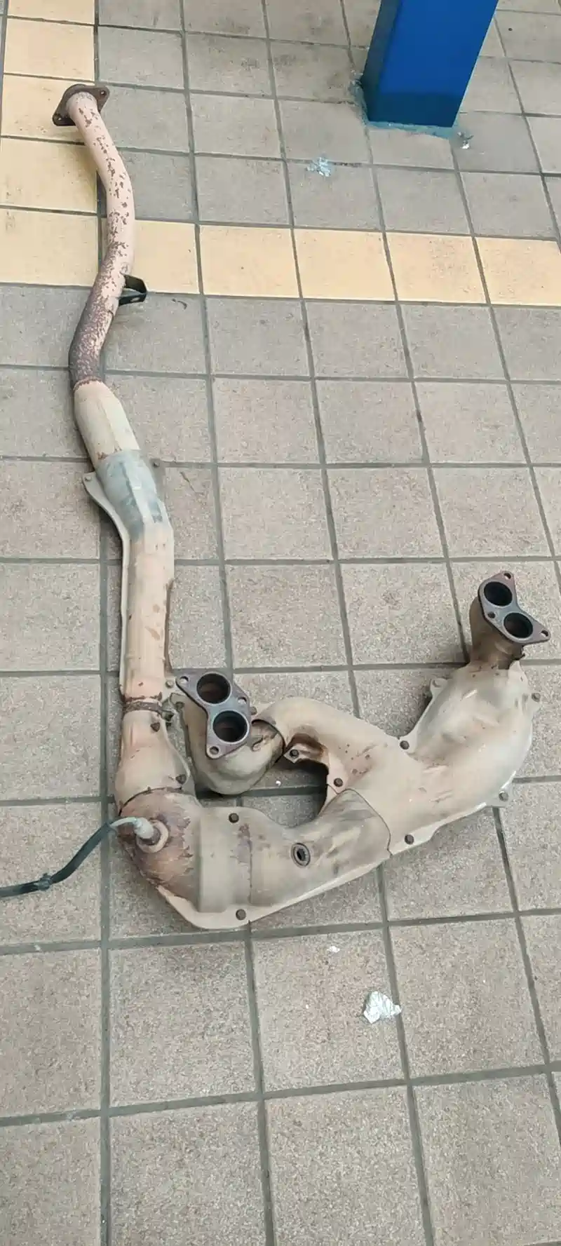

前几天去验车,被告知尾气不过关,一氧化碳超标,高怠速合格,低怠速不合格。去的时候恰巧前面一辆也是森林人,2.5自动,喊的黄牛验车,结果也是没过,看来没办法了。然后检测所让我去他们介绍的维修店修理,结果弄了半天,拿个便宜电脑检测来检测去,没弄出个名堂。后来说好了去验车吧,结果去第一次还是没过,检测人说有没有帮你修啊,和之前一样嘛,后来厚着脸皮让检测员再搞一次,控制脚法,规定是小于0.6,结果是0.57勉勉强刚过,真的是无语了,白花了修车300块。自己想想这车还要开几年,就想到论坛里有换芒果三元的钱,之前有个论坛主说什么51655比53955好,管径大,不需要加变径圈,结果就是我听了他买了51655,去修理厂准备换,然后拆下来一看,51655比原来的大很多,换上去保护壳肯定合不上。没办法,只好找了广东的斯巴鲁专修,他们之前一直改53955的,我的芒果也是问他买的,他还提醒我51655肯定大,我还不信,一直以为原来那个论坛主的介意,这下我自己也服气了。就是不能相信某些没真正换过的键盘侠,一脸很专业的态度。现在排气拆下寄广东专修,让他们帮我焊了,邮费一来回就是半个芒果三元了。吸取教训了,斯巴鲁换三元,就选53955好了,不管森林人还是力士额,还是傲虎,这尺寸最好焊。
20210312更新,今天排气拿到了,邮费出了276元,好贵啊
。配件回来,就马上安装。
东西寄到广东后,师傅在拆包装
原来的三元
割开后的旧三元
原来的三元显红色,师傅说汽油含锌量多,我有点不懂,看样子还行,不堵,卖了650块。
芒果53955
师傅已经在焊接了
焊接好后的样子
20210312今天装车了
装好后,师傅交待保持2000转以上持续20分钟,我踩的脚都麻了。
着车后右边排气开始出水了,冒白气。左边不出,不知道为什么,没换之前早晨冷启动两边都冒白烟味道臭。现在左边不冒白气,但是两年味道都不臭了,明天去验车的地方,让他们检测下试试尾气过不过
,明天看看结果如何。
