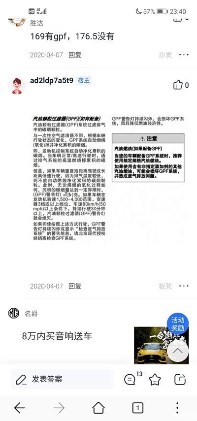

新车跑了300公里,提车回来高速就跑200公里。到家开几天就报警,斯巴鲁4S店说是长期低速造成的或是加劣质油导致,这是不玩笑话吗,回来跑高速就200公里,在一个新车谁能加劣质汽油,现在也没有解决办法。哎!这才300公里以后怎么办啊。大家有同样的问题吗,怎么解决能彻底解决,大家交流一下,现在4S点给出的意见就是自己60速度跑半个小时。不消除来店里,清除代码,别的没有办法。我也是实在没办法。

颗粒补集器,简称GPF,从其结构及工作原理来说,造成颗粒补集器报警原因:1、短途行驶,GPF所捕捉到的颗粒燃烧再生难以进行;2、确实和油品有关,燃烧所带来的杂质附着在GPF孔道璧表面,造成车辆排气不畅。所以,建议:1、调整行车路线,单程行驶公里数8公里以上;2、加95石化或石油,去那种热闹的大加油站,别加私油,去城市快速道上顺畅的跑一圈。

         我是21款智擎运动混动版,前天早上出现汽油微粒过滤器报警,上下班来回路上大脚给油想轰掉(来回才15公里),结果不行。昨天上班的路上一直尽量给大油门,还是不行。担心报警灯出现闪烁级别,赶紧网上查找方案,受到前贴塔城车友的启发,然后认真查看了说明书(用户手册)的第342页,下班回来的路上,将驾驶模式改为S运动模式(智擎版的还有一个智能模式I,I模式为了省油,经常关闭发动机,改用电机驱动),选择路况相对好的限速80迈的一级公路回家,在不到8公里的行程中,我大脚给油将发动机转速提高到2000-2500转,然后丢掉油门,让车子惯性行驶约5-10秒中,快到家的时候,报警灯熄灭。这也就是用户手册上所说的“有效地执行汽油微粒过滤器再生驾驶。”现在看来汽油微粒过滤器报警亮了是因为我平时的驾驶习惯不好,上下班路上一般都是1000-2000转低转速节油行为,提醒国六排放标准的缸内直喷车主,今后要稍微注意调整驾驶习惯,按照用户手册第343页“如何避免汽油微粒过滤器报警灯点亮”所述:“周期性的松开加速踏板”,将减少汽油微粒过滤器报警灯点亮的频率。

    我的今天出现这个问题了,然后去4S店问了下,工人告知保持60到80的速度,收油门五秒,然后在给油,再收油门,反复这样,跑个10多分钟就能没,我晚上特意试了下,还真跑没了
