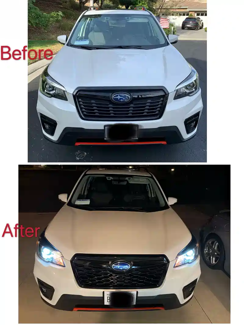

先放结果吧,随手拍的凑合看看,下面上教程

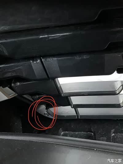

进气罩下面还有一个别忘了
中网和前杠螺丝链接部分就四个角红圈标出来的四个

换之前
换时候1
换之后2
过程相对简单,要想有效率对工具就有一定要求,很多人都说换完好看了些,也不枉我累了一个多小时

更新几张白天的图
总体来说还是满意的
正脸
