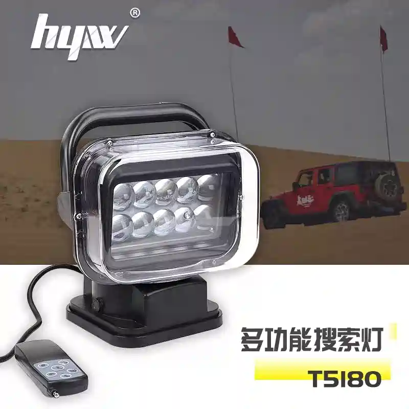

12年-14年我没改灯,买的是55瓦的透镜的led可以旋转无线遥控的搜索灯。当时挺贵800一个。最开始我有一个同款的卤素搜索灯。就是遥控是有线的。不如无线高级。但是操控更精准。可以直接吸车顶。我觉得一般旅游国道买个这种的足够。有黄光罩。真心话验车还不担心拆横杆。不用就扔后备箱。貌似现在才也400多吧。便宜一半真他妈想骂人。推荐不爱动手直接上一个俩都行。有遥控指哪打哪。
搜索灯当年绝对是好用的玩意。
说下这种搜索灯的唯一缺点。越野穿越特别颠簸的越野路段。容易晃悠。毕竟是强磁铁吸着的。这种射灯聚光好,但是铺路效果不好。调整近了晃自己眼睛。后来给我爸了。
