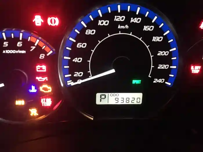

车龄9.5年
里程9.38万公里

目前公里数!10年了!不多
