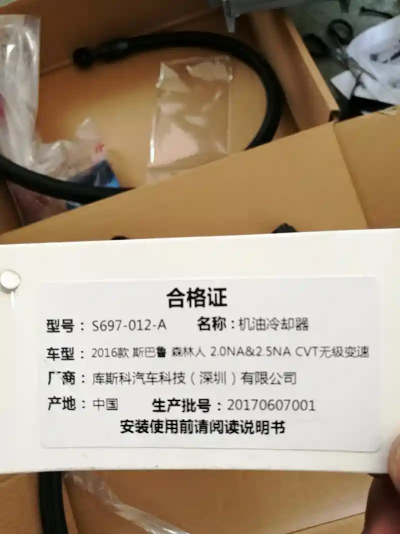

2017年4月,朋友说哭死狗马上推出森林人适用的机油冷却器,直到6月底,官方正式推出,从朋友那里定了一套。
冷却器外包装
