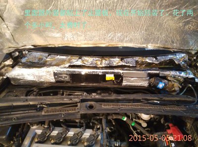

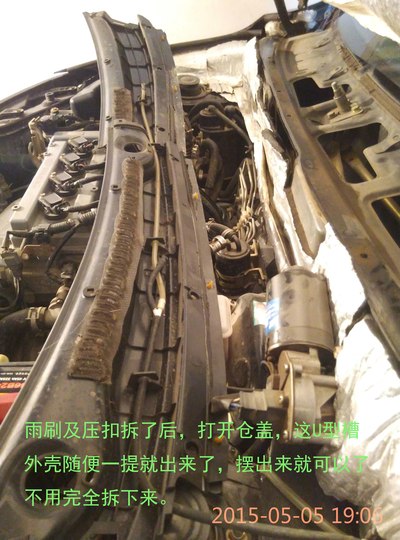

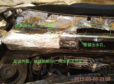

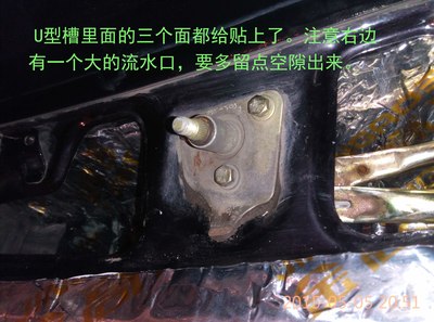

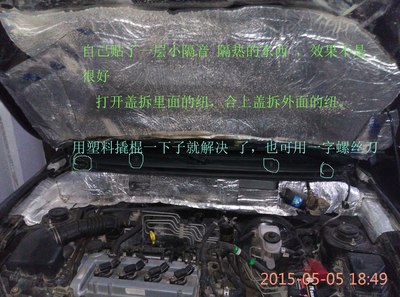

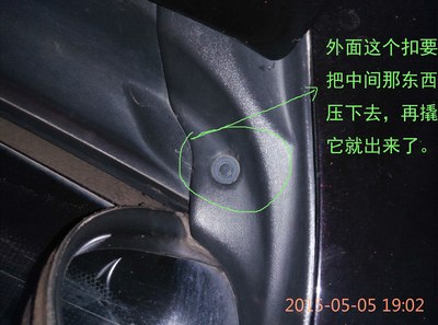

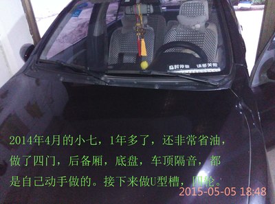

年前把小七的底盘,四门,尾箱,顶篷小作了隔音处理,全都是自己动手施工的,花了800材料费,但小七的舒适度瞬间上升,觉得也值了。但轮噪一直有点大,寻思着下一步得把轮胎那位置做做隔音处理。年后一直没时间,最近闲下来,淘宝上了200块材料,30块止震片,加一瓶好兄弟胶水。准备做U型槽,和四个轮狐。
此次做U型槽    用料  6张 40cm×24cm×2.2mm±0.1mm(厚)止震片    价格:5.5元/张   花费  33块
                       耗时   2个半小时

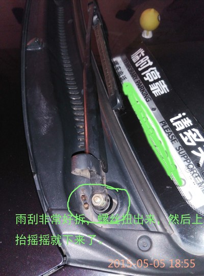

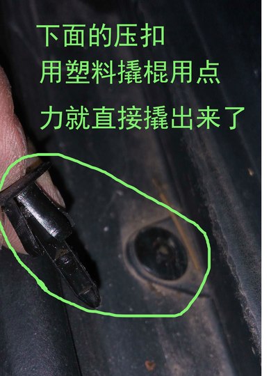

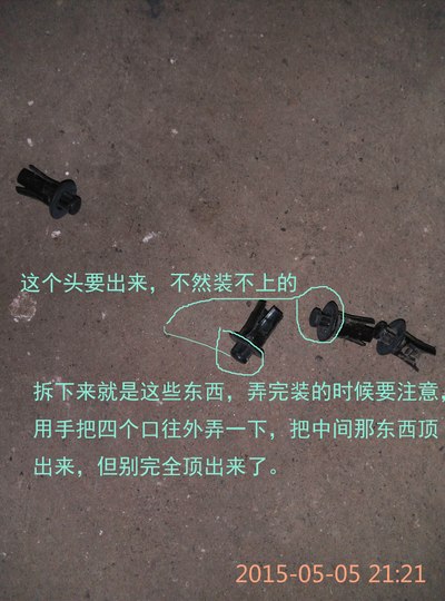

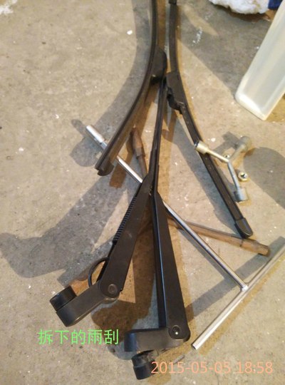

                       工具   三角套筒12MM  塑料撬棍   压滚筒   剪刀   一字螺丝刀
                        劳动力   1枚
开工"

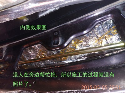

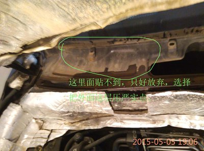

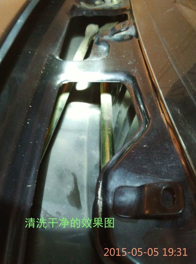

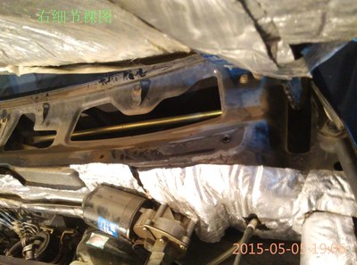

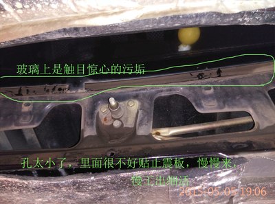

整个施工过程,最耗时的就是贴U型槽内侧,孔小,手伸不进,不方便操作。做完后,已经晚上9点多,没试车了,明天下班后开始做四轮隔音,做完后,再体验,再上感受。
