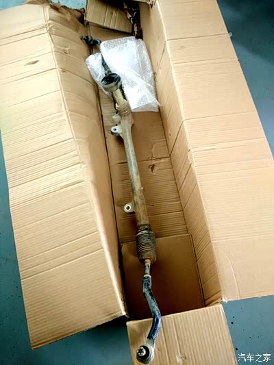

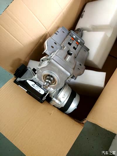

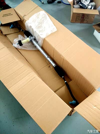

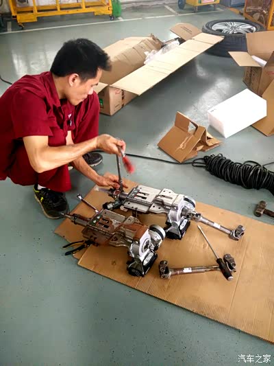

新家伙,转向器及附件总成
新方向机总成  包括转向管柱总成和中间轴总成,忘记问师傅了,突出这个圆东东应该是电子助力装置吧

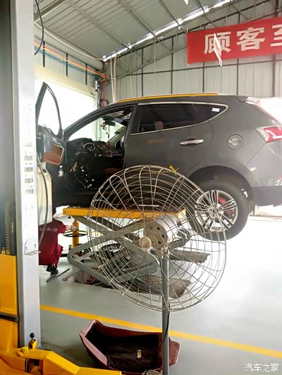

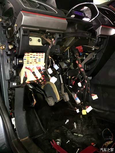

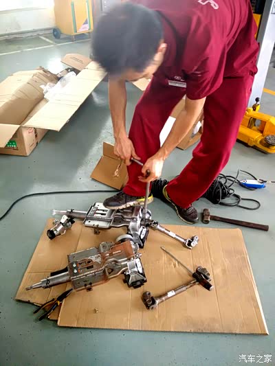

开工,换个方向机总成拆成这个样,心痛

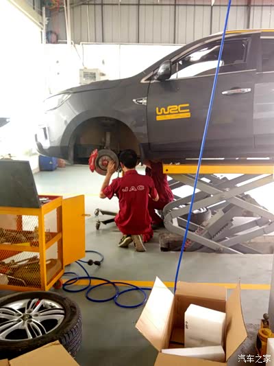

工作人员很给力,顺利拆出、顺利安装
工作中
旧的方向机总成和新的对比一下,旧的怎么有锈迹
旧的转向器

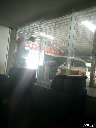

我在休息室。喝着荼、吹着空调看电视
师傅很熟练,最怕交给一些实习生开拆了

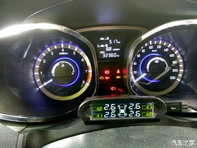

快要三周岁了,公里数32360公里,小5很清闲
