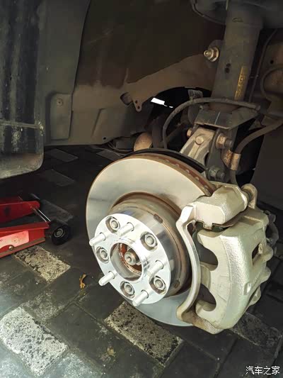

华达定制法兰盘,懂的自然懂,不喜勿喷。前轮30后轮25。
法兰盘上身,做工和精度果然不负盛名。

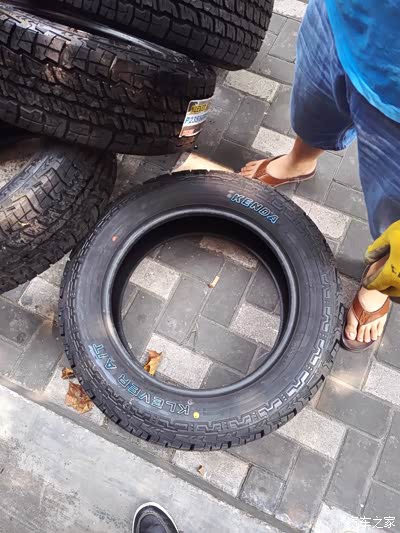

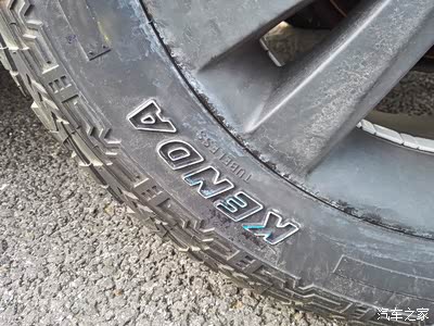

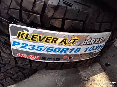

轮胎终于到啦!

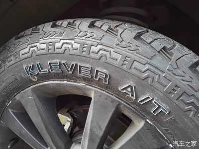

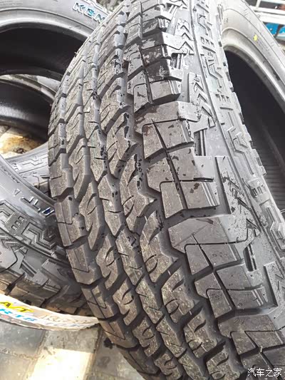

先看看这花纹,有没有呼唤起心中的狂野?
关键是尺寸非常适合升高后的科帕奇。

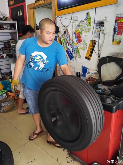

动平衡走起!

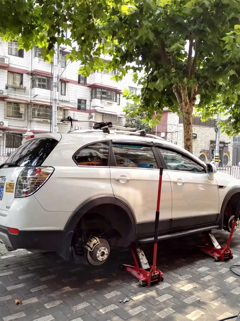

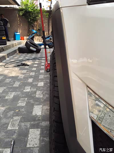

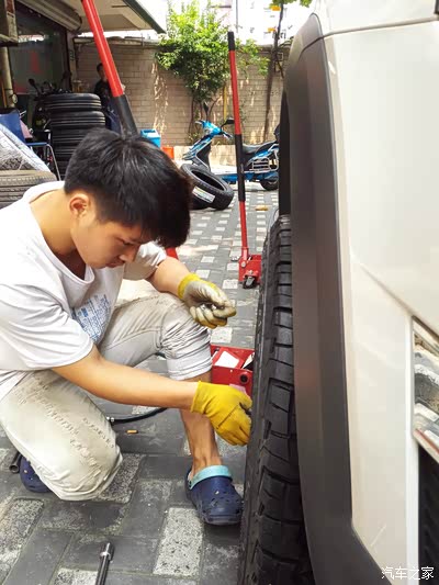

开始安装!
前轮装好后的突出感!
后轮装好后的突出感!

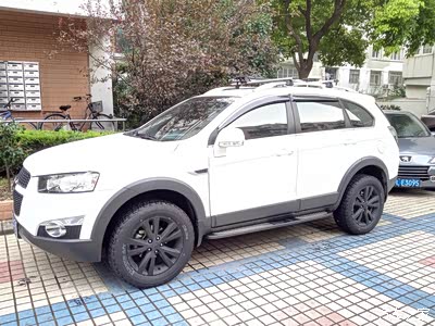

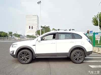

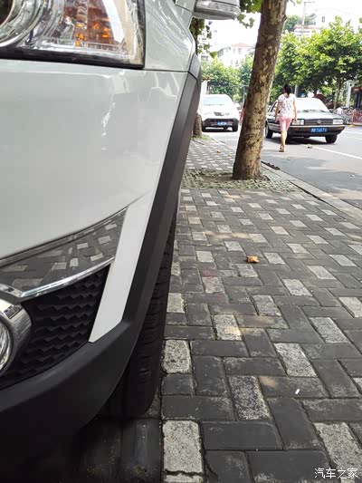

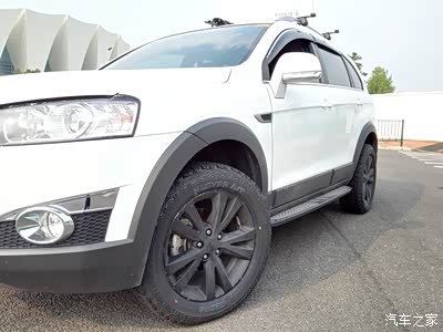

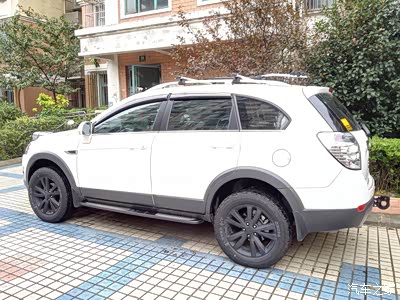

很快就装好了四个,马上找个空地,先看看正侧的感觉,终于不再是小脚了。

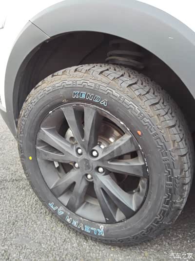

打个方向。
来个特写!
继续特写!
还是特写!

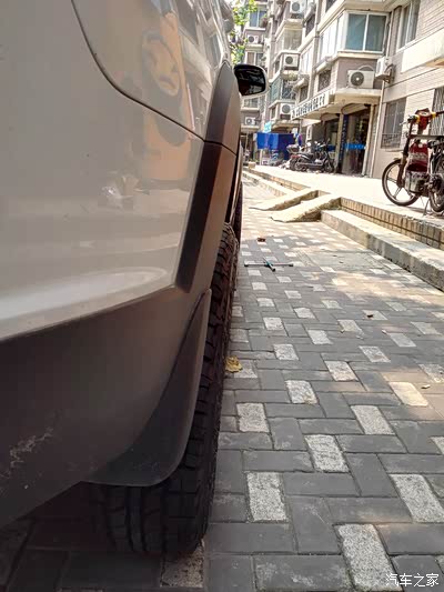

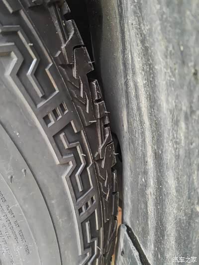

打死方向,空间连半厘米都不到,好险!
新鞋上身,大科又一次容光焕发!

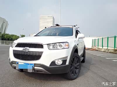

再补几张整体照
再补几张整体照

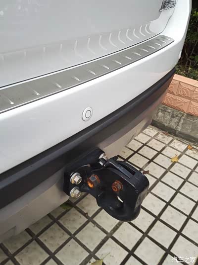

我的虎头钩,后杠在里面看不到,有兴趣的可以看我以前帖子
