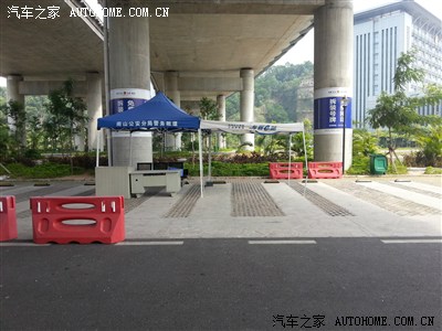

        这个步骤是每台办理业务的车辆必不可少的。准备功夫做足的车主就没有重验的麻烦了,所以要注意细节。由于车管所刚刚退出简化办理程序之后,刑侦验车和在用车验车警察会同步进行,简化了两个验车程序(很多车主都不知道2013新车管所搬迁后验车点的入口,具体入口地址在龙珠三路和龙珠四路交叉处。不知道怎么走的朋友可以问我,留言或者联系我13723406050,公司网站有我的QQ等网络联系方式)
  1:刑侦验车:

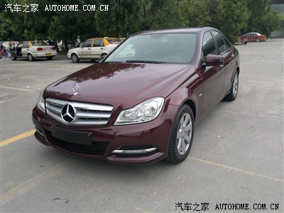

虽然是同步进行,但是小张还是分开说明,车管所简化程序之后,刑侦单已经不再需要刑侦验车了。(需要注意:车主预先准备一张车辆照片,还有一套发动机和车架号。照片模式看下面的例图。至于拓印不懂的地方不用怕,新车管所是有免费的拓印点。)

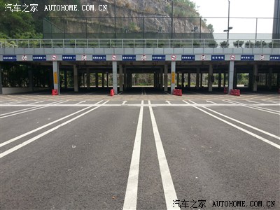

  2:在用车验车:(到现在这一步,手上的资料分别有:车辆转出录出申请表  在用车验车表 身份证 居住证 登记证书复印件 登记证书原件)检查好表格之后就可以去在用车验车棚排队验车了,这个验车比较全面,车的外观以影响驾驶安全的加装件都是不允许的,所以之前做的自我检测就派上用场了。如果这个时候被发现有不通过的地方,不要跟验车人员争吵(因为于事无补,还会让工作人员记住你的车,验车难度增加,这个你懂的)尽量想办法排除不通过的条件。验车后警察蜀黍会把验车表签好,验车表上签字。验车之后把车停到停车场,回到验车大厅,然后到右手边窗边的窗口盖上警察蜀黍的大印就搞定了。
