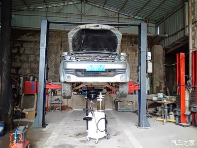

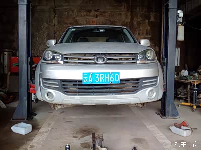

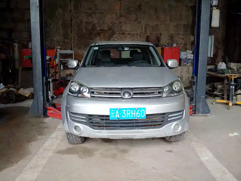

公司里面的一台16年的长城风骏5,配备一台2.8T柴油发动机,5MT变速箱,后驱;由于长期在项目上使用,使用条件极差,长期缺乏正常的维修保养,趁着到了年检的时间,把车辆好好整备一下,特发帖记录一下维修过程,希望跟论坛车友学习进步;
行驶119087公里。

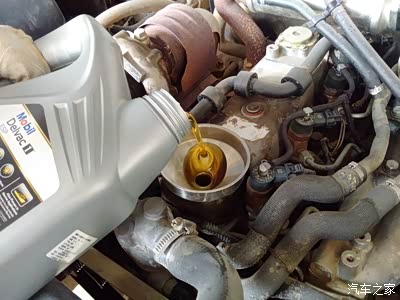

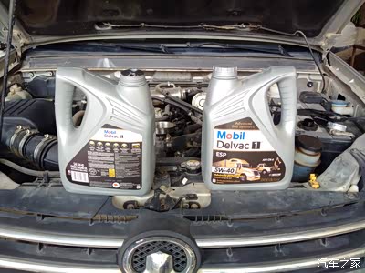

机油用的美孚黑霸王。

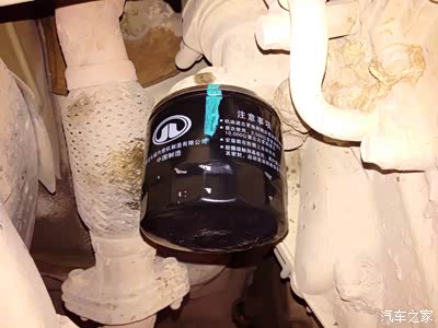

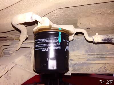

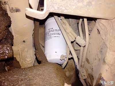

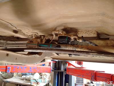

更换机油滤芯,里面的O型密封圈表面均匀的涂抹机油,按规定力矩拧紧,做好记号。
紧固放油螺丝并做记号。
添加新的机油。

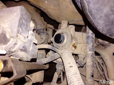

柴油精滤被离合器分泵挡住了,更换的时候需要先拆掉分泵。

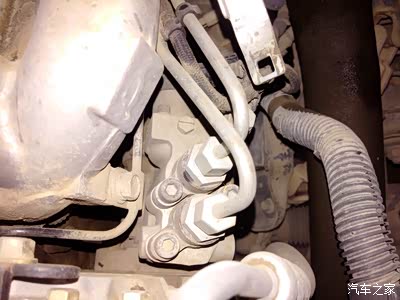

高压油泵上面有个M6的螺丝,松开以后可以排低压油路的空气;
按压手油泵,直到听到溢流阀发出吱吱的回油声。

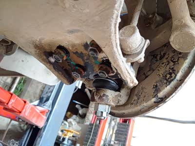

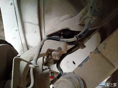

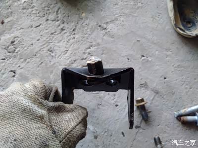

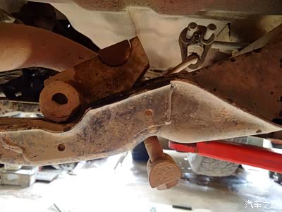

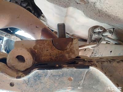

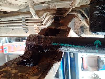

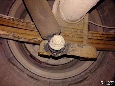

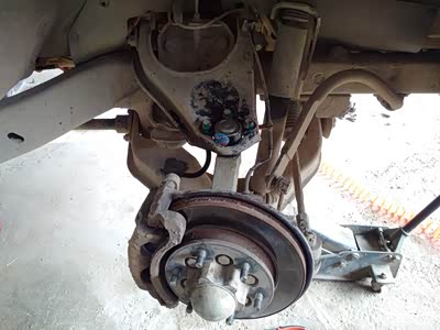

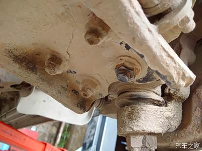

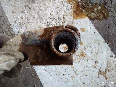

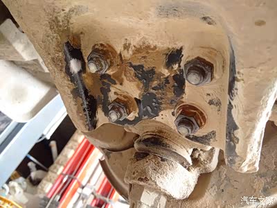

前悬架下摆臂球头有些松旷,螺丝上面全部是混凝土。

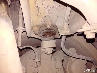

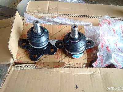

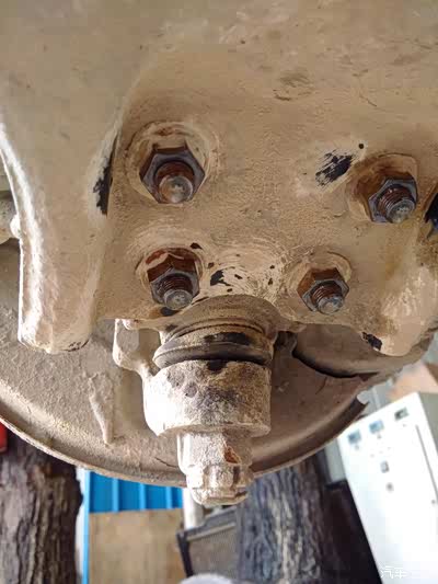

上摆臂球头快要掉了。
另外一侧也差不多。

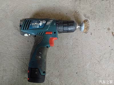

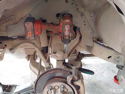

用手电钻和钢丝轮先把镙杆上面的混凝土清理干净。
混凝土太难清理。

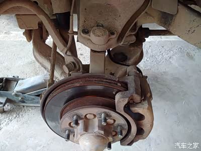

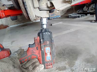

拆掉4个固定镙母。

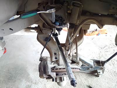

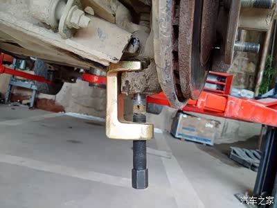

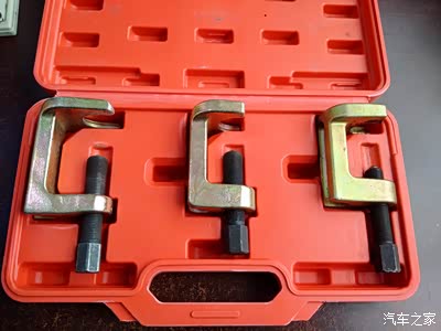

取球头还是需要专用工具。

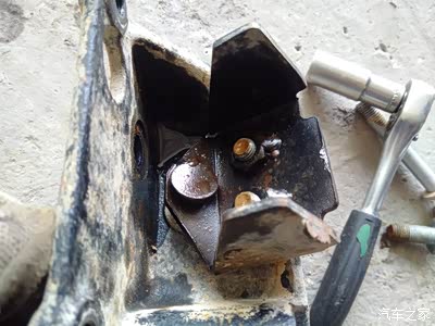

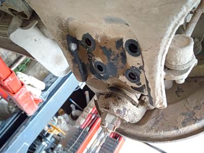

上摆臂球头3个固定螺丝。

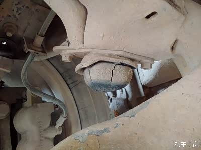

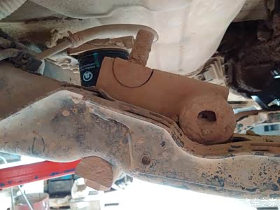

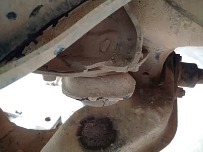

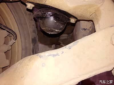

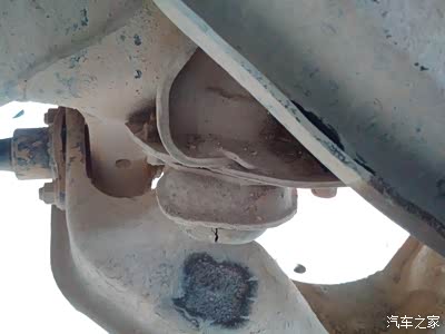

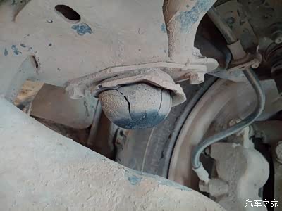

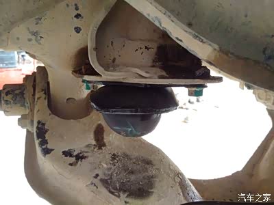

继续更换破损的缓冲器。
注意缓冲胶已经顶在摆臂上面了,说明扭转弹簧的扭力不够了,需要调节。
这个东西没有什么技术难度,怎么拆的就怎么安装。

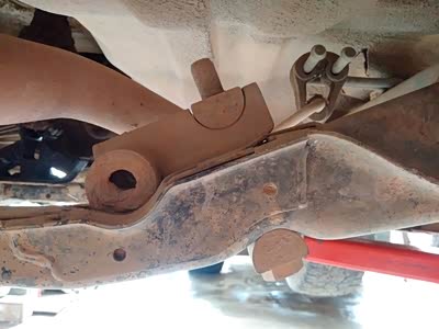

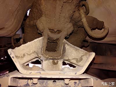

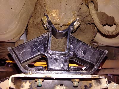

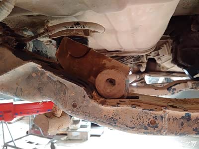

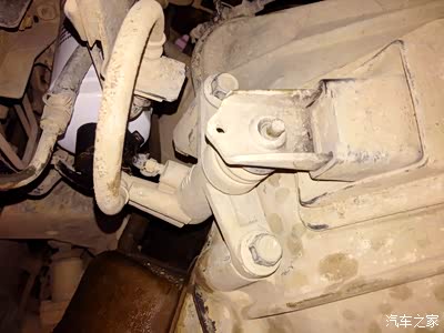

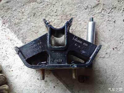

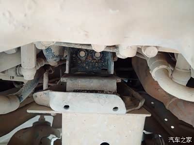

变速箱后胶垫也坏了。
胶垫安装有方向,按图片方向安装,另外螺丝不要紧固的太紧,否则会有惊喜。

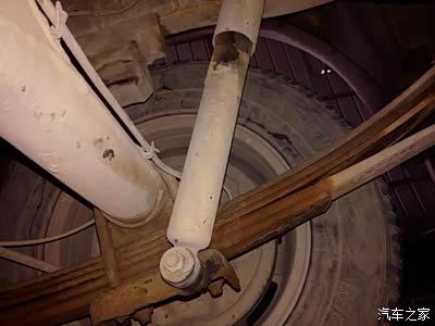

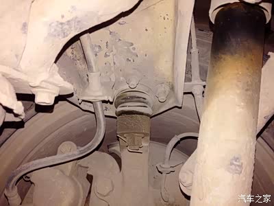

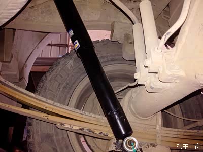

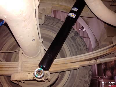

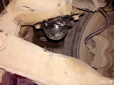

后减震也坏了。

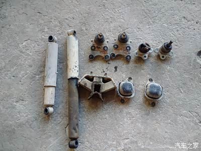

换下来的旧零件。

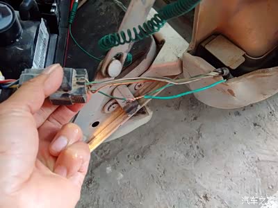

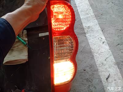

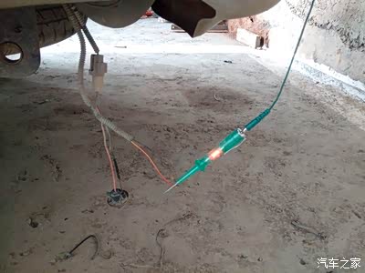

清查电路。

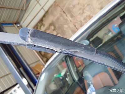

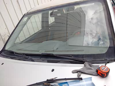

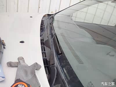

更换雨刮片。

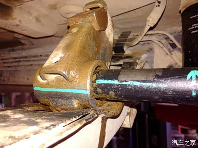

准备调节前悬架的扭力弹簧。
还是满满的混凝土。
还是先清理混凝土。

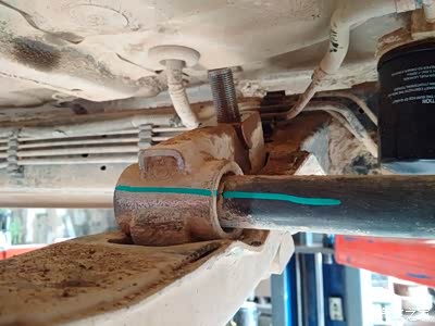

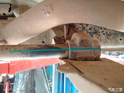

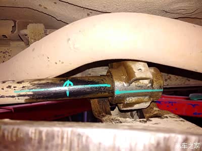

先把扭力弹簧和底座画上记号。
松开调节镙杆。
取下调节臂。
按照弹簧扭转的相反方向旋转一定角度重新安装。
安装好以后,调节扭力弹簧的扭力。

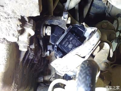

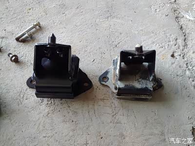

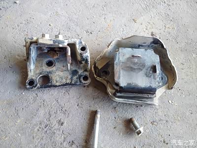

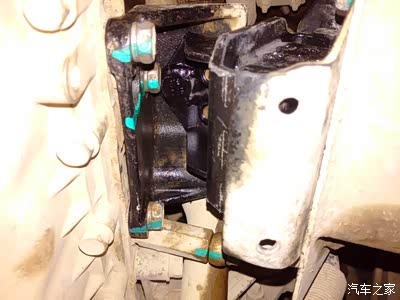

检查的时候发现右侧发动机胶垫坏了,继续更换前面的发动机胶垫。

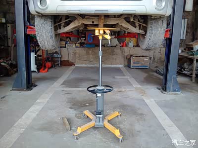

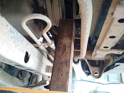

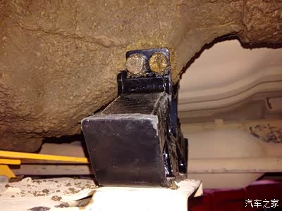

顶住皮带轮,将发动机顶起来一些。

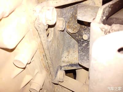

发动机一侧有4根固定螺丝,其中有一根在外面,图片上面看不到注意不要忘记拆。
以前安装的时候没有安装到合适的位置,压变形了。

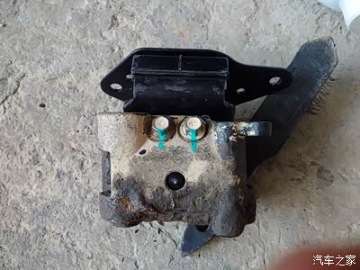

先在下面紧固两根固定螺丝。
再把底座和发动机胶垫一起安装到发动机上面。
另外一侧的也是同样方法,发动机胶垫很难安装,空间小不好操作,需要极好的耐心。
