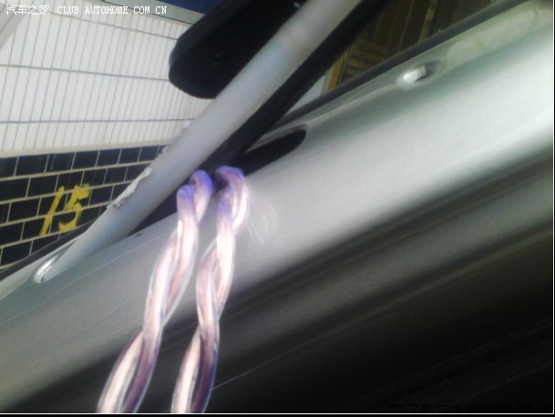

从天线处走线
B柱处有孔,用铁丝通到天线处

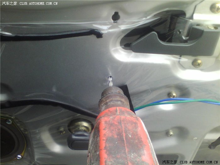

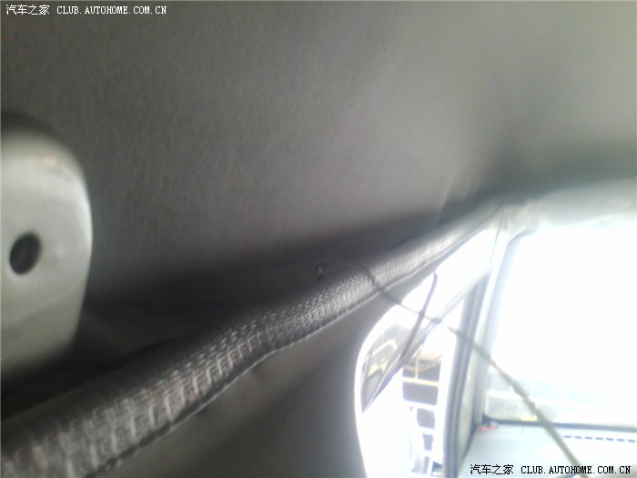

后门灯上面有孔,可直接通到喇叭处

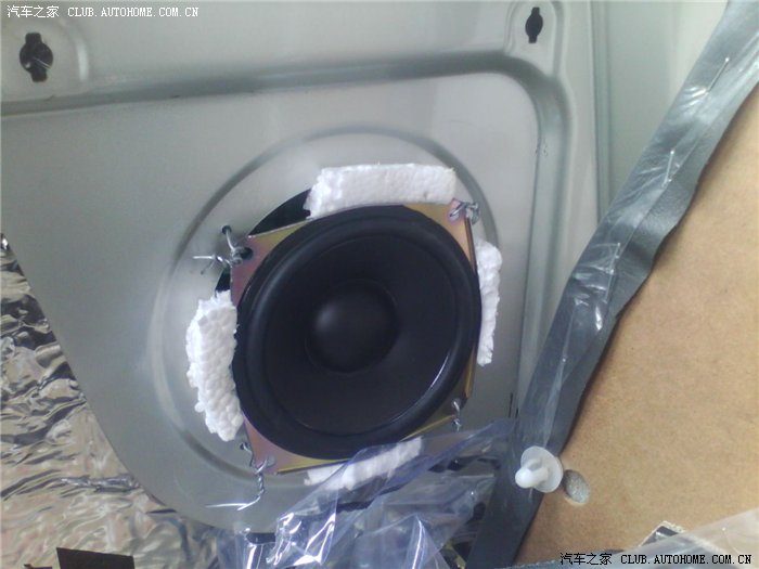

15元一个,4寸小点,用铁丝绑的。应该放是4.5寸的,安装孔直径12厘米。

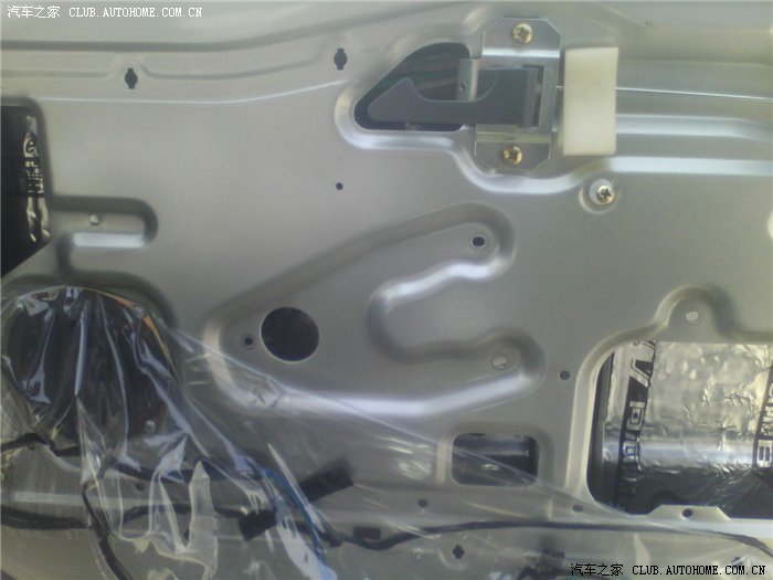

后面贴的止震板
前门止震板
外面贴一层隔音棉,隔音棉本应贴在止震板上,考虑五菱的玻璃密封性不好,漏水的话岂不成吸水棉了。
前门

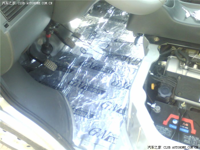

前面地板
座位下,先贴一层止震板,我司机这边贴了两层
上面再贴一层隔音棉
再贴上原车隔音,上好螺丝。手刹部分的隔音忘照相片,我只是卸下外壳,在外壳里面贴了一层隔音棉。

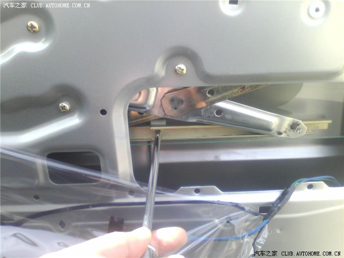

先吧玻璃降到这个位置,拧下固定玻璃的螺丝
摇到这个位置,拧下螺丝

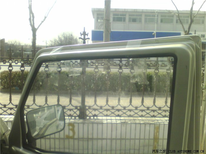

玻璃用胶带粘住

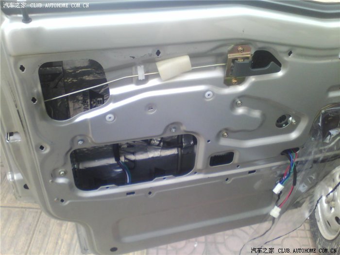

固定升降器的5颗螺丝
拿下手摇的升降器。

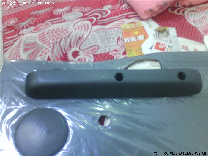

一体式扶手的螺丝安装孔有一个得自己钻,和原车的孔差很远。

从天线处走线
B柱处有孔,用铁丝通到天线处
后门灯上面有孔,可直接通到喇叭处

后面贴的止震板
前门止震板
前门
摇到这个位置,拧下螺丝
玻璃用胶带粘住
固定升降器的5颗螺丝
拿下手摇的升降器。
