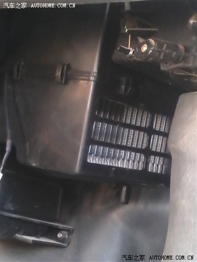

前蒸发器

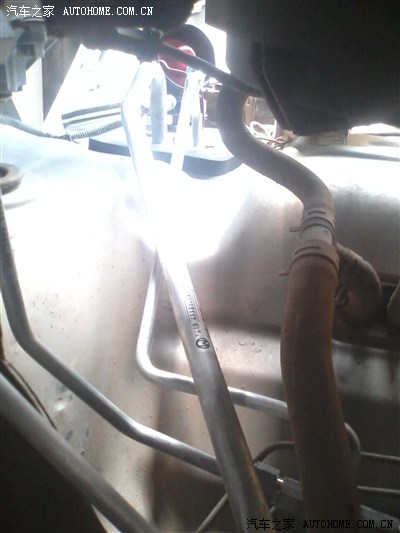

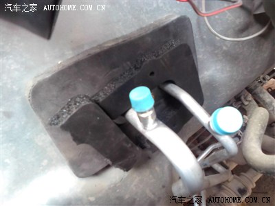

管件

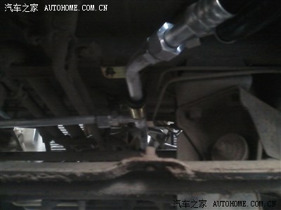

管件

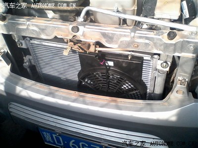

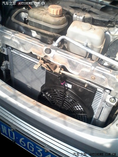

冷凝器安好了

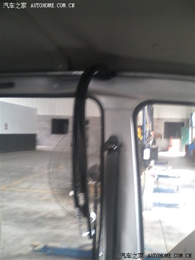

前蒸

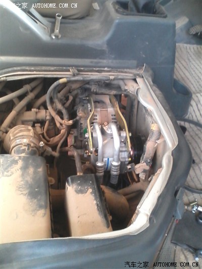

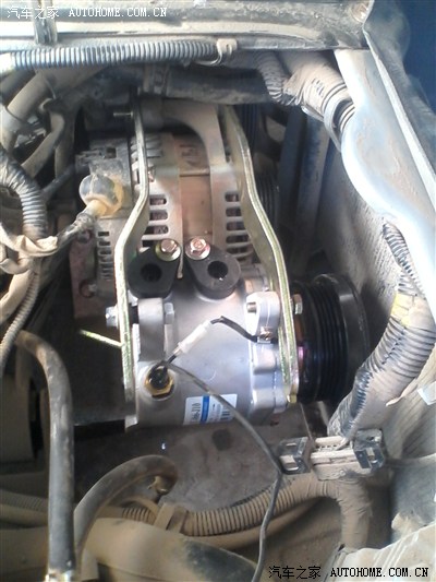

压缩机

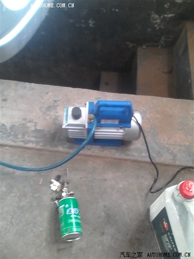

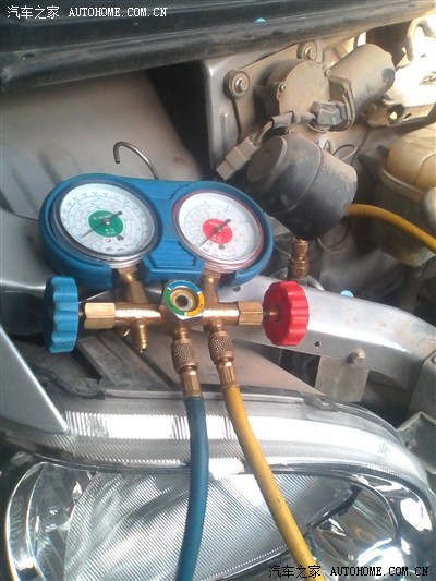

抽气
专用冷媒

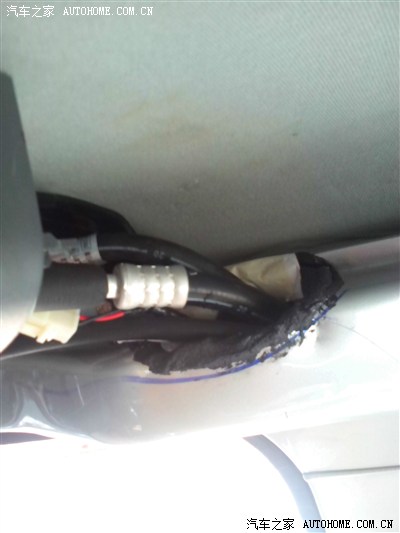

安好后,不太满意,车顶缝隙有点大

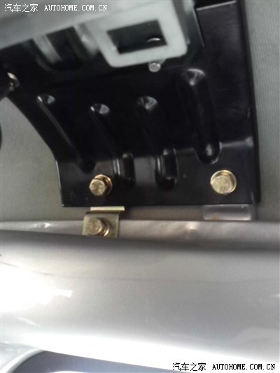

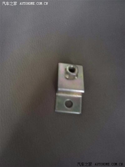

这里少安一个支架,师傅说没法安,我说有这个零件为什么不能按

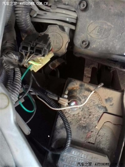

这里有根线没有接,不知道是什么线?
不知道怎么看!!!!!!!!!!!!
安装完就快天黑了回家路上开着空调有点冷,顶蒸有异响,决定第二天就想办法安上那两个支架。
就是这个,幸亏我把剩下的配件都带回来了。
手钻打眼
这个样子安好
另一边也同样
有这4个螺丝才牢固啊

太难看

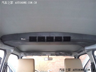

从新安装后基本无缝隙
自己粘的,,,,有缝啊
线从这里走,我用胶带从新粘的
