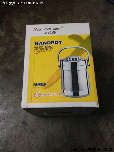

新人第二次发帖,本人做了一个柴气炉。
            事前准备,角磨机一把,电转一把 ,氩弧焊一台。锤子,虎口钳一把 。小钢钉一根。手套一副~!手机一部带耳机。
             网上采购一个2.8的双层保温锅改装成柴气炉。由于体积小,携带方便,容易找燃料。火力猛,点火快,等各种优点,我就有想做一个柴气炉想法。也方便开车出去野炊什么的。
               先上全家福给大家看看
      来就这么多,这是一套。接下来就看我的改装吧。
