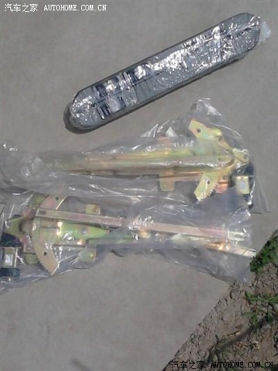

想改电动窗有一段时间了,最近有空在淘宝上拍了一个,3天就到货了
打开包装看看庐山真面目
买的是简装的240包邮,豪华的7百多,没米啊
好好再看看,还挺重的
拍照留念,他马上就下岗了

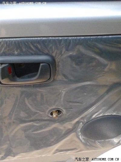

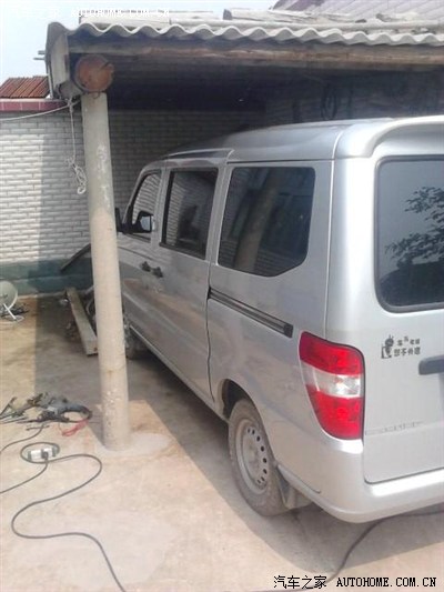

开始拆门板,具体的操作方法论坛里有,我就不细说了
拆完了,看看里面

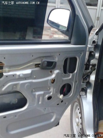

把防水塑料膜和扬声器拆掉
拆螺丝,一看就明白
我上面用胶带粘上了,防止玻璃掉下来
原车升降机拿下来了
安装新升降机,走线
穿好线以后的样子

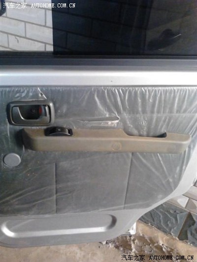

右门走线接开关

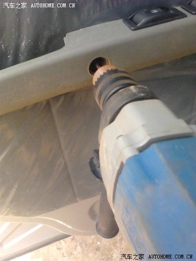

装好门板上扶手,新电动窗的螺丝和原车的只能对上一个眼,不过不要紧有他
我用的是直径4.2的钻头,拧快丝正好

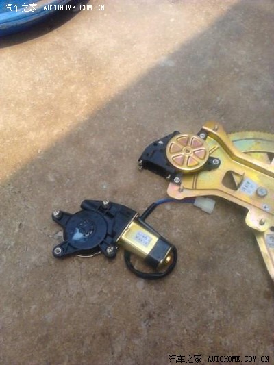

出了个小插曲说一下,装完用了半天左边电机就烧了,和卖家沟通后给我发了个新的
看看就是这个,又用了半个小时才安好的

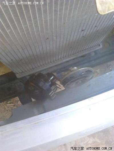

原车喇叭不给力,家里正好有个闲置的蜗牛喇叭,换上必须的
装上,原车喇叭我也没拆,万一哪天蜗牛不响了可以直接用原车的
