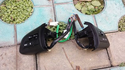

前些天看了论坛上某位网友加装方向盘控制按键自已也想装,正好差十来天就要过保了,上周去6保了之后就网购了一套控制按键,今天上午顺风到货后就迫不及待的装上了。感觉真是完美安装呀,非常棒,就是拆喇叭线的插头研究了好一会,有点小技巧,和我的科骏达导航完美匹配,除了可以控制音量大小,上下曲,静音,还能切换DVD,收音机,iPod和AV输入。安装其实很简单,只要10号套筒和十字螺丝刀就可以了,最好再准备一把小刀和电胶布,不过记得先拆掉电瓶负极。费话不多说,下面上图。
拆开包装后先来个正面和反面。做工很精细,感觉应该是原装的,后面还有马自达的标志,就是多了两个插头,估计是接定速巡航两侧按键的。
