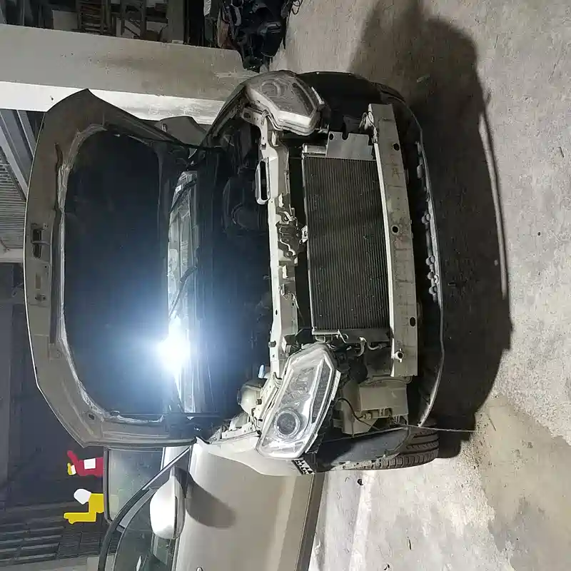

开头我们还是老一套的自我介绍一翻!80后现居湖北武汉,毕业到创业先后买了两辆众泰,z300圆了我车梦t600伴我至今,两年跑了近9万公里。废话不多说,先上第一张图
前一秒跑的很欢的小六,下一秒被拆散了,
看到这里你们可能还不知道是要干嘛吧!现在开始解密了!
老款手动尊贵板升级运动板,不仅仅是内饰的改变,由原来的霍复系统升级成那恩系统,以后维护保养售后电脑就是进运动板了!车上所有模块线束均为运动板,顺带着手刹也改成电子驻车的
换上最新的电子分泵驻车
光荣退役下来的两个手刹车盘
改装只能在下班后的四个小时进行,这其中碰到的问题很多也很奇怪,好在一位发烧车友的帮助下解决了,辛苦了几个晚上被见成果,接下来的一天是所有线束连通装上仪表准备点火了!这是最值期待的了
第一次点火没有成功,竟然是厂家改了智能钥匙识别线圈,原车上的用不了,无奈只好找附近车友晚上开过来拆他车上的线圈一用,这一次点火成功了,又听到小六发动机轰鸣声音,接下来的几天是完成饰板和插头的改装改线
感谢这几天陪我折腾的朋友,升级后的小六已行驶一千多公里了,发动机运转良好,t600伴我走过风风雨雨从没丢下我,升级改造它的钱远不及它给我赚到的,即使再开两年换车了我也不打算卖了,第一众泰不保值,第二小六的车况一直很好,升级成运动板后该有的功能都有了。希望给那些喜欢老款车身运动板系统和内饰的车友一个借鉴,成不成精看板主的了。
