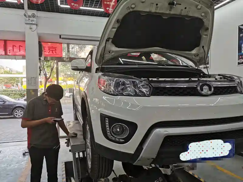

今天在jing车会换了俩皮带,助力泵皮带是3pk850,发电机是4pk1210。俩师傅前后忙了40多分钟才弄完。75块工时费。
着车发动机右前皮带方向还是吱吱响,师傅判断是发电机碳刷,没好办法,让坏了以后换发电机。好无奈。现在发电机正常,输出电压也很稳定。
再多说一句,我车是9.92w公里,俩皮带换下来和新的一样完全没有老化折断变形等现象,也没有明显的老化。以前空调打滑出现过,看来只是有点松。助力泵皮带是原厂盖茨的,型号与自己买的一致。发电机皮带原厂得文字是虚红色看不清楚。
最后,发电机问题再想办法,也希望知道前辈大神们是否也碰到同样问题。

抬起更换
