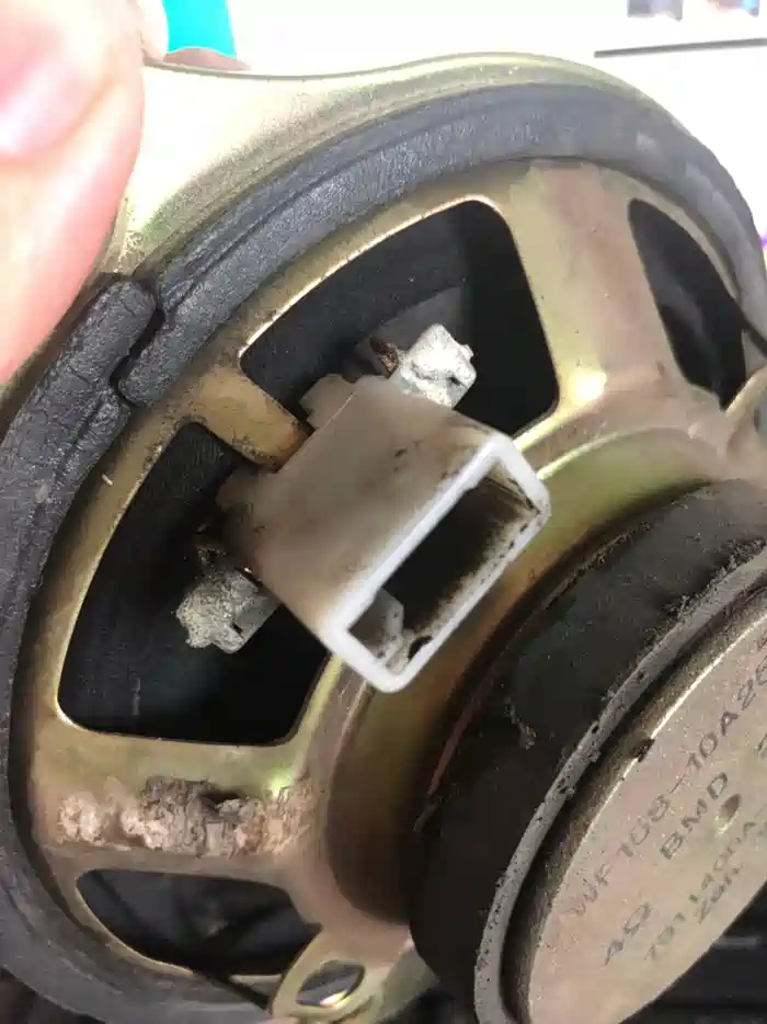

原车后门拆下后严重进水,听说m4这个是通病。算了不管它了。

这里很关键跟大家说下,为什么这个车后门会进水喇叭会烂掉,就是因为线短,直接把雨水引到了喇叭上,延长一段线,水就引到门板下方去了,这样喇叭就不会打湿,我在喇叭内侧还加上防水罩,这样就双保险了。

像这样,后门一定要延长线,否则喇叭肯定打湿,几个月就报废了。
