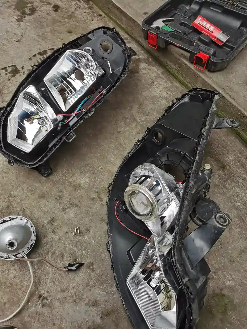

今天回老家吃饭,正好利用这个时间把灯光问题解决了。先阐述下换灯的经过,我是大概4年前近光灯改的透镜,买的最便宜的200多块钱一对,自己动手丰衣足食。原透镜自带的是氙气灯,所以灯孔特别小,大概2年多以前有个氙气灯的安定器坏了,正好我也不想再用氙气灯,想换LED灯,结果网上买来果然大了,只能换到远光位置用(买的透镜是远光灯接线座,所以就没买近光灯)。后来19年7月在网上找了好久终于找到一家卖的LED灯是小体积的,买回来果然能用,过了半年多其中一个灯坏了,拆开看是灯光亮度特别弱,找卖家索赔,拍灯泡的剪线视频发给卖家(防止我是恶意索赔),然后我自己出运费给我发一只新的过来。然后大概上月底本月初的样子另一个灯也出现了同样的问题,他的主页写的是“换新1年,质保3年(除灯珠损坏外)”,这次他拒赔,说什么可以半价卖给我……然后果断换店,网上搜了很久也没找到小尺寸的,然后随便买了一家尺寸也不大的,想的是即便大了大不了留给远光灯备用。结果前几天收到试了一下果然还是大了……因此下定决定抽时间回老家拆大灯总成把透镜孔位改大,于是就有了今天的一幕。
像当初改透镜一样,电吹风开到最大风力,热风一边吹一边用一字螺丝刀撬
透镜的孔位真的很小,改过氙气灯的朋友应该知道氙气灯是灯泡+线的构造,所以这个孔位是上圆下方只能装氙气灯。
电钻伺候,把孔位下方的方孔位置钻大,直接用远光灯用的普通LED灯插进去试了下孔位还有点小,继续加大,以后换任何尺寸的LED灯都可以装了。
这是加的二极管,实现开远光近光灯不灭,以前用过后来改灯拆了,前几天特意买了二极管又装上了
