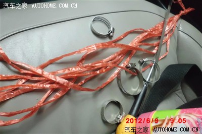

以上是更换四通阀需要的工具 卡箍图上有四个 用的两个小的?在更换过程中我还用到了钳子 钢锯条。

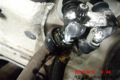

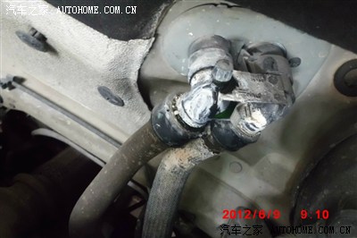

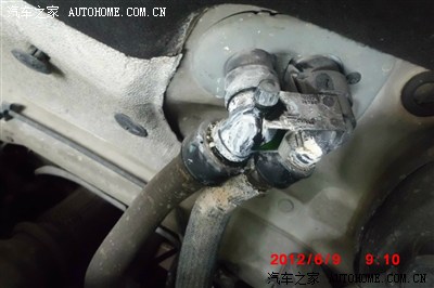

上面两种图上原先的接口 从图上应该能看出已经渗水了

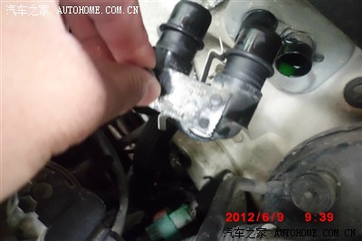

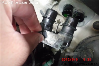

这是拔下的暖风接口
接头已经渗漏比较严重了

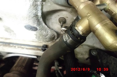

经验证 上图这个卡箍上面的地方还稍微渗漏一点点防冻液 需要将他们拧紧

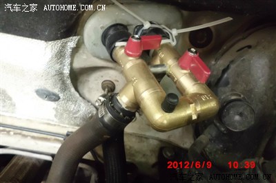

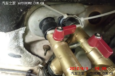

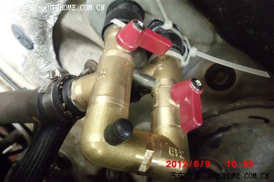

上图上换好新的四通阀的图片
近日由于原车暖风接口已经渗漏。考虑到年前请伍老师做的四通阀还在 于是产生了自己动手更换的想法。今天早上准备工具开始动手?当然在拆暖风接口的过程中遇到了很多的障碍 首先就是难以拔下来 其次在将竖着的水管卡箍弄开以后水管难以拔下来 最后在 冠世榴园大哥的语音指导下 与11点顺利完成更换?打火观察了一会以后发现没有渗漏 便开车出门在回家时又检查了一般 发现在竖管上面有稍微渗漏的痕迹 估计用起子使劲拧紧就可以了。使用情况我会继续发表,请大家关注
