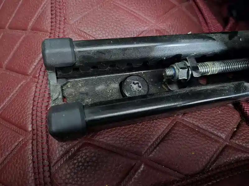

之前装的360软包脚垫,就是相中它这颜色比较S气,而且一点味都没有,开封就属于没味的档次,价格也很好,但是有的时候急刹车,会感觉座椅晃一下,一直没当回事,之前把螺丝紧了一次,好了不少,但是还是会在急刹车的时候偶尔晃动一下,缺乏安全感,今天就费点时间,把它拆下来看看,到底是座椅的事,还是安装脚垫的事。
拆下来第一个螺丝,就看到了脚垫在滑轨下面露出来了,基本上可以确定问题原因了。

对角紧螺丝,最后出门急刹车试了一下,稳如老狗。如果有车友也装了360软包,一定要在安装的时候叮嘱好师傅,让座椅滑轨直接接触车身,铁挨铁懂吧,别在中间夹一块脚垫,真的会晃动,而且会越来越松,影响安全。
