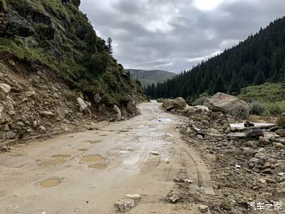

石子路加炮弹坑,烈山古墓

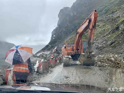

去勒布沟途中,塌方,铲车清理碎石中

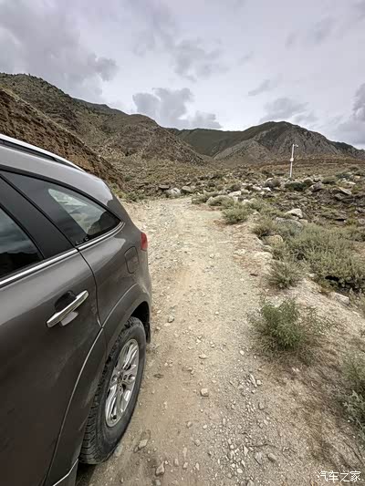

格聂南线的炮弹坑和石子路,小车会很吃力,想到后面的一万公里行程,我也不由得放慢车速(个人觉得,此地,雨季还是别来)
