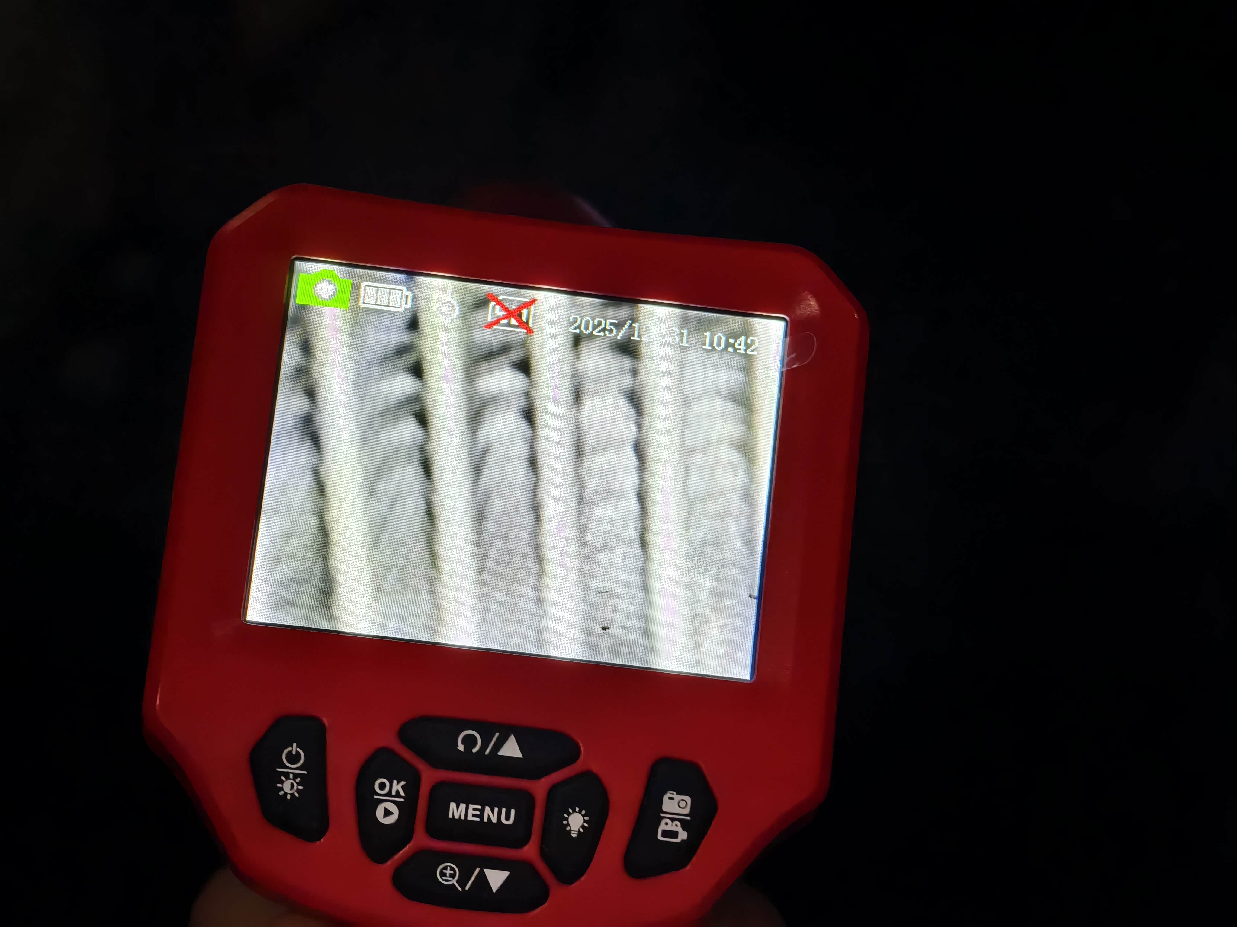

3、蒸发箱去污冲洗,用清洗机前端的出水喷头对准蒸发箱进行冲洗,喷头处还有一个摄像头和灯光,通过清洗机后方的显示屏,可以看到蒸发箱的具体情况。对准蒸发箱来回挪动冲洗,一些地方脏污严重的地方就要重复冲洗。

4、蒸发箱除菌,打开除菌剂组装到清洗机上,依旧利用摄像头和屏幕观察,对蒸发箱进行均匀除菌,这一步主要是为了去除空调异味。
5、蒸发箱抑菌,打开最后一瓶也就是抑菌剂,用相同的办法组装好后,对蒸发箱均匀的喷洒达到抑菌的效果,长效维护空调系统,让空气持久清新。
看着还是挺清楚的

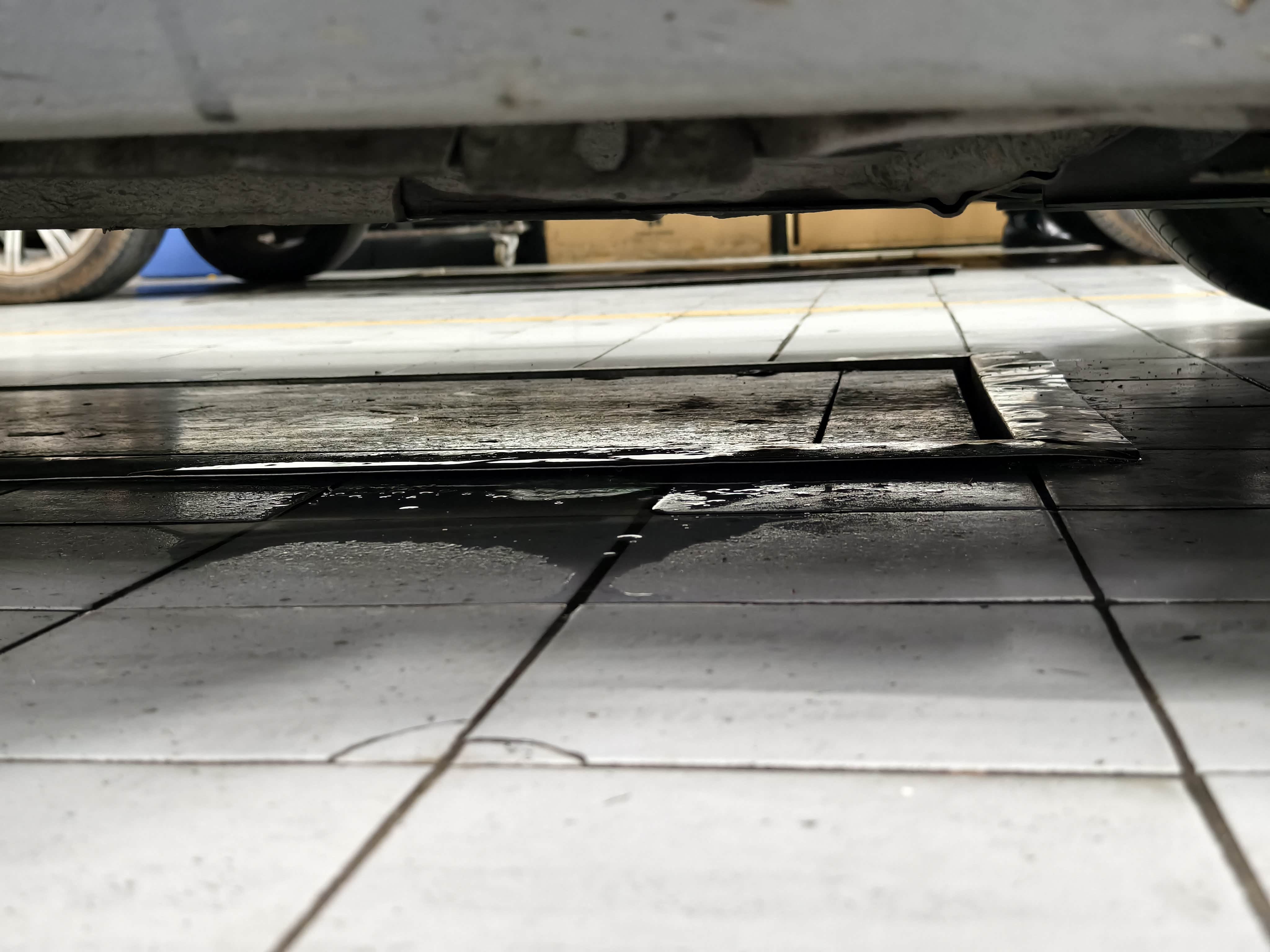

清洗后,清洗剂从空调排水管流出
