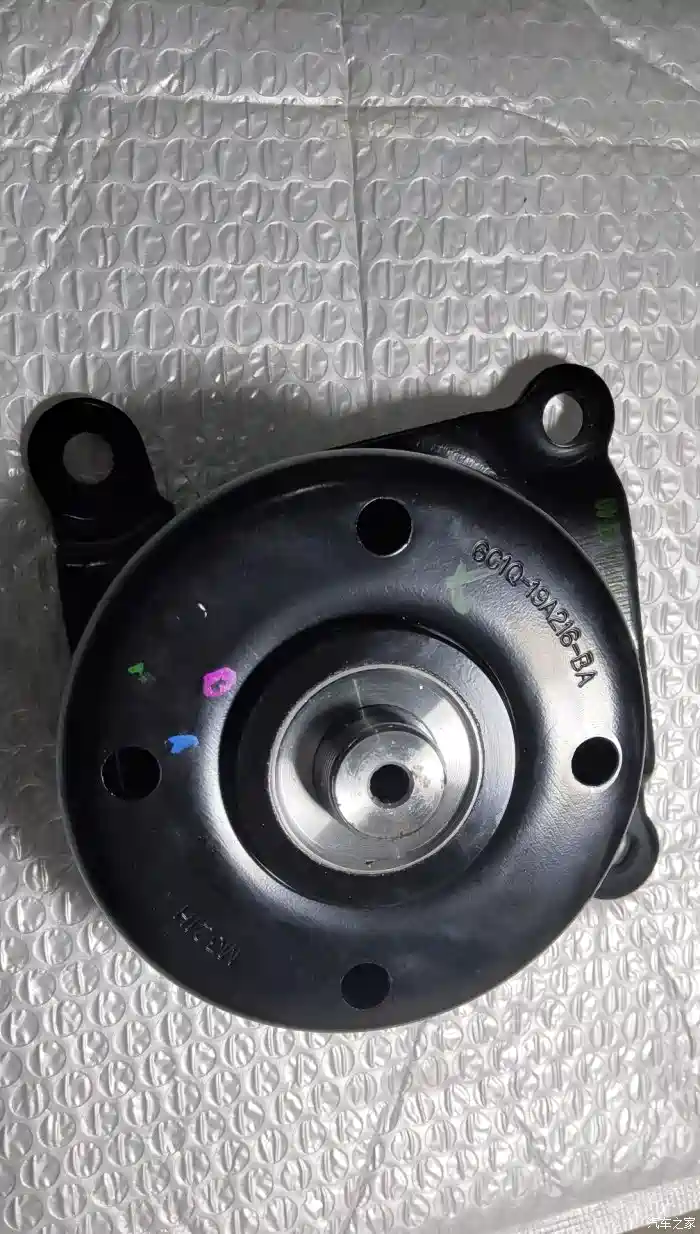

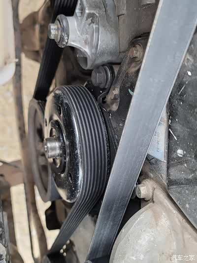

换了老款的大惰轮和皮带 加了买了6年的机油透气壶
这种是原装的 据说是进口的某宝640一个 我在本地汽配城拿的其它品牌160一个 买一个原装可以买4个品牌的了 大不鸟2年一换嘛
皮带用的原装180/条 然后配了5套固定螺栓(M10*35) 6元

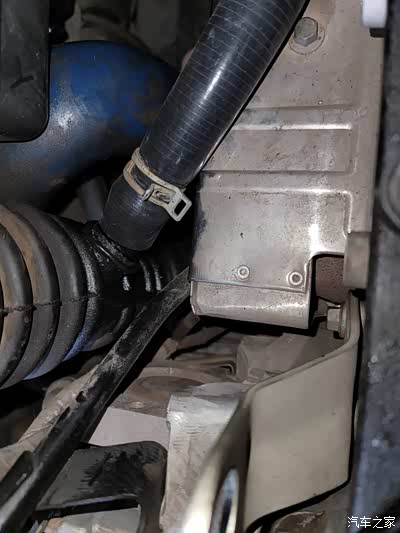

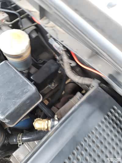

福特全顺的机油透气壶 买了5 6年了一直没装用了变径管 这是第一次的 16-22的直接头用电工胶带包住还是和谐振箱有冲突 怠速时 嗡嗡响

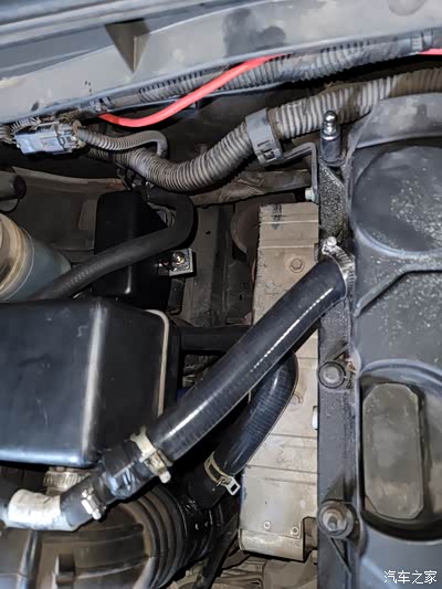

这个机油透气壶 带电磁阀的 通电电磁阀关闭 断电打开 方便排油 我看了下中冷和进气歧管还算干净的

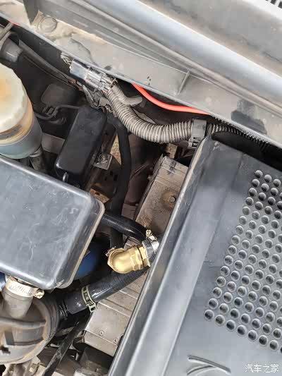

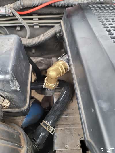

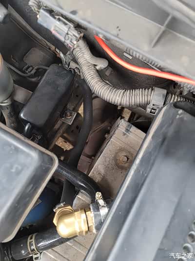

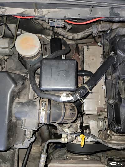

这时自己改进后的了 重新改成了直角街头16-25的 没有和谐振箱接触 嗡嗡声也没有了
接头渗油通病
右边的小管子是16的 也是全顺的配套管
谐振箱上面那个痕迹 就是16-22的直接打的 已经磨下去一点了  改成直角放心了
换好后的大惰轮 丸美
