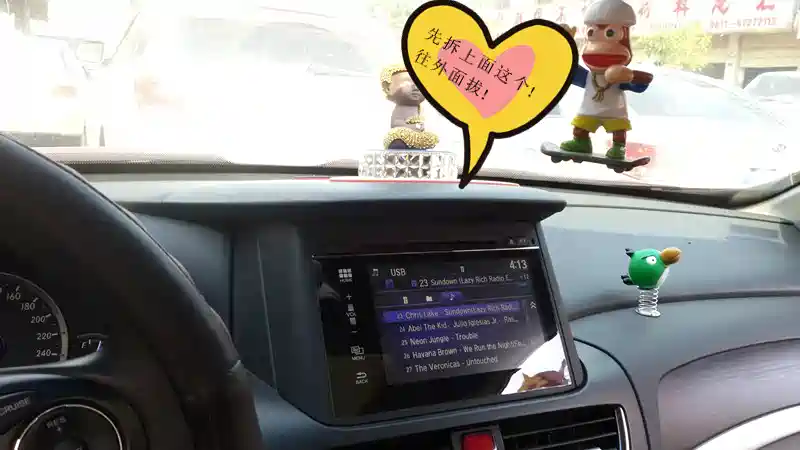

直接上图!!
大家都知道,歌诗图在行车的时候或者手刹放下来后就不能显示视屏画面,只能播放声音了!
先拆上面那个帽子~~~
多媒体机露出来了!
周围几个螺丝卸掉就能轻松取出多媒体机!
