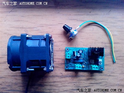

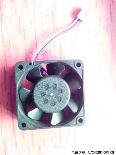

这是需要用到的关键零部件:风扇、电位器(调速钮)、调速集成版。调速集成版的线路接法很简单,板子上有提示说明,包含正极负极该接哪个接口都有提示。

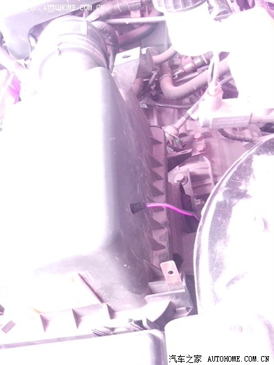

这是我接好的空滤外壳。
这是空滤内部,已经接好风扇,由于还在考虑调速线路板接的位置,一个是接在空滤里面,一个是接在保险和附近,暂时没有上位置图。

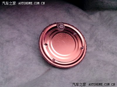

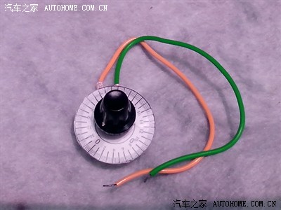

这是制作的调速刻度盘,买的时候没有这个,不太方便。

这是准备接的调速钮。

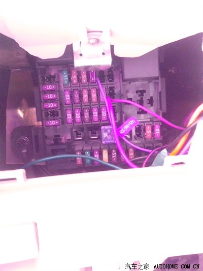

这是要接的调速线路板位置。
这是接的线路。
