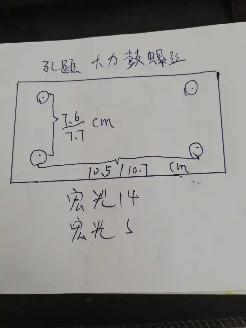

很早很早之前就一直说要改刹车,一直拖呀拖,今天终于定到方案了,14年宏光,包括宏光S的大力鼓是一个尺寸的,长和宽是7.6//10.7/下下可以偏差0.1,0.2毫米是可以安装得了的,,所以有想改的车友可以按这个尺寸发给买家让他适配
找了很长一段时间都没有找到合适的大力鼓原因是,一般的大力鼓都是小尺寸适配14年前的宏光,也就是老款宏光,14年前的老宏光太有福了,很多鼓都可以找得到来改装,无损直接替换原车的就行,14年后,包括宏光S比较命苦,是大尺寸孔距的大力鼓,效果也不咋的,要改还找不到合适尺寸的鼓来改,最后论坛一位网友提供了帮忙,说他的改了两三年了,宏光S高配版,是无损不需要打孔安装的大力鼓,我当时高兴呀,一直在找这位大师牛网友,最后在他的帮忙下,今天算是收到了合适的大力鼓了,先说说过程吧,一开始大师牛网友提供了他改大力鼓的信息给我,说是让一个广州陈田老板帮配的鼓,然后说大力鼓是皇冠车的大力鼓,配的是本田奥德赛的刹车总泵,原因是皇冠3.0 的大力鼓是双杠的,太强,刹车容易抱死,所以才配了本田的泵来用,我就开始找呀找,问了无数个老板,所有车系我都一一问过本田丰田大众日产,所有车系每一款大力鼓我都问过了,没有一个老板说尺寸合的,最后问了差不多一个月,得到两个信息,一皇冠3.0的一款133大力鼓的尺寸可以对得上我们这款宏光S的孔距,但是问题又来了,皇冠鼓配的是双杠刹车泵,他的泵头是三粒螺丝固定在鼓上的

又回到了原点,找了一大圈,所有卖大力鼓的老板都差不多认识我的网名了,最后还是没能找到位钱合适又能适配的鼓和泵,最后拔打了广州陈田老板也就是大师牛网友提供的帮无损改的宏光S大力鼓的老板电话,三言两语表明意思,老板一听就懂,说没问题,宏光S和14年后的宏光,都是一个样的一个尺寸,他这里有做好的可以拿回去无损替换原车的就行,找得有点累了,没多问就直接打钱给他,当时他就给发了货。最后还是选择了网友提供的大力鼓原因只有一点,网友都用了两三年了,没任何问题,所以我也就跟风和他选择一样的吧,应该没问题,所以就订了一套500大洋,想比上面能改的凌志800但我信凌志的应该是最好的鼓,美女的日产自改的A33要价600,陈田老板配的丰田鼓500还算是价格最底的一位了,又有网友改过,所以最后选择大师牛网友的

螺丝孔距完美适配7.5/7.6————10.5/10.7
宏光S原车鼓后面尺寸
把螺丝调整到底,可以达到和原车一样的踏板高度,不需要切割,焊接。完美适配
