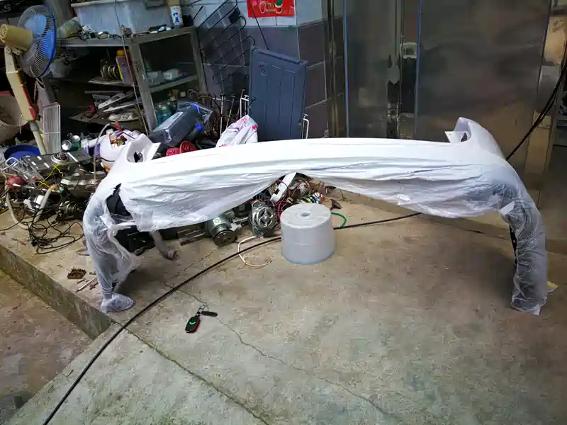

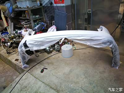

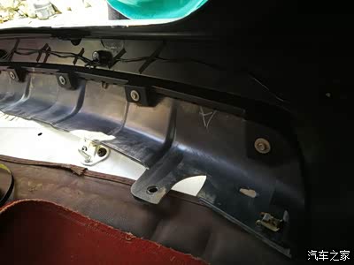

网上买的保险看223块大洋,质量没有原厂的好,油漆都还没看,有个泡点,如果下次换的话,再也不选择卖家了,质量差。估计都是刚做的,都没有干。
这做工也太差了,质量一般不说

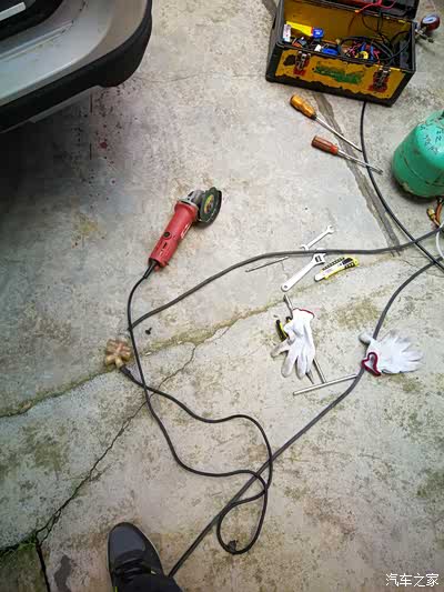

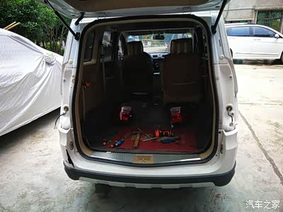

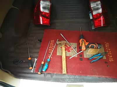

上工具。
螺丝拧不动,锤子都用上了。

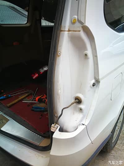

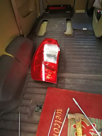

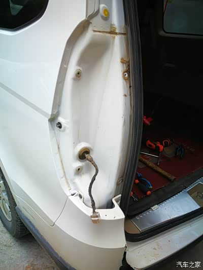

拆左右尾灯!
保险杠螺丝挺多的。

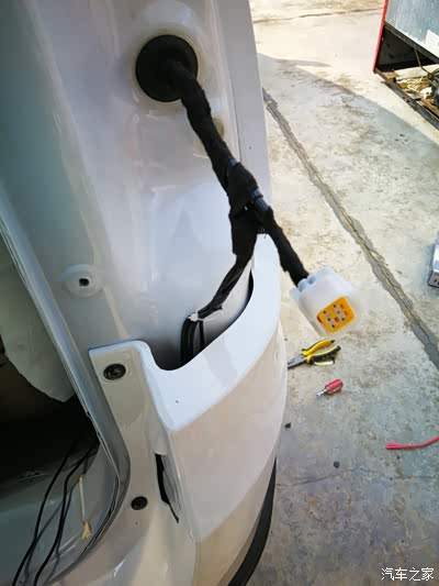

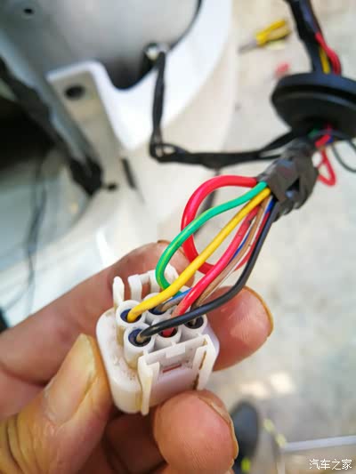

右尾灯取倒车雷达电源。
左尾灯。

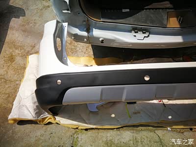

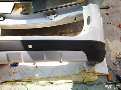

测量好位置,做好标记钻孔
原保险杠,原车主倒车的杰作!
雷达探头安装完毕。

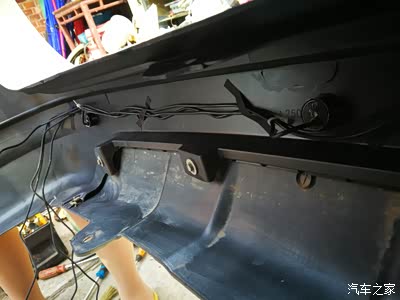

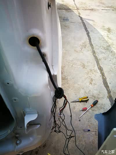

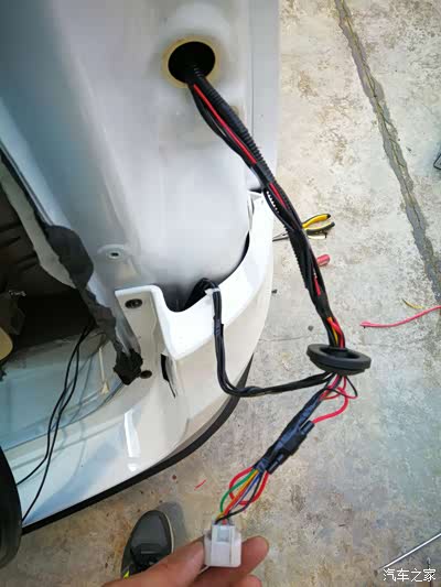

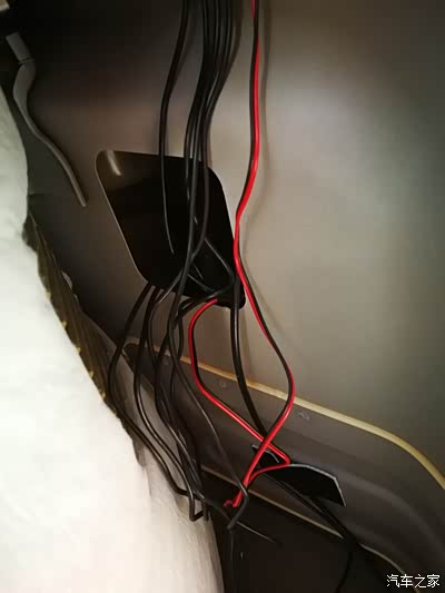

全部从这里穿到中间去,加两安保险丝。
包扎完毕!
雷达探头线全部走到这里。

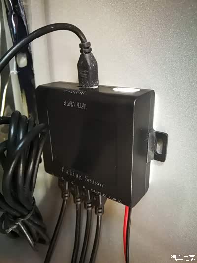

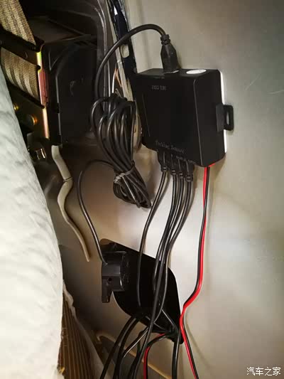

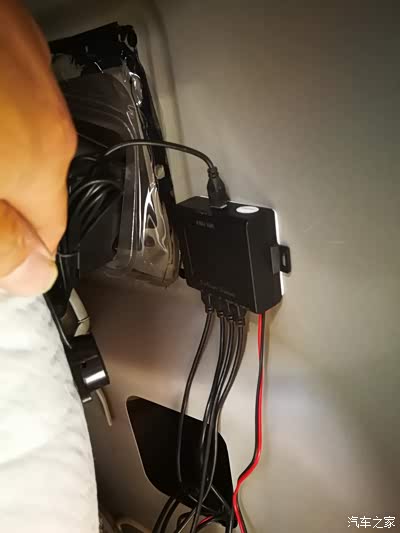

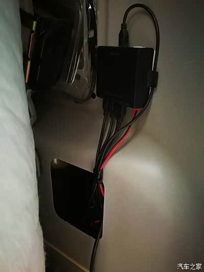

安装雷达主机。
取倒车灯电源,黑色负极绿黄色正极
扬声器贴到里面。
主机贴片胶固定。
线束整理完毕。

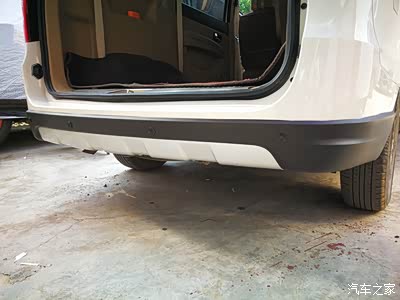

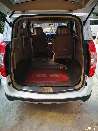

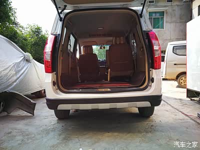

安装完毕效果,可以。
钻孔位置刚好合适。

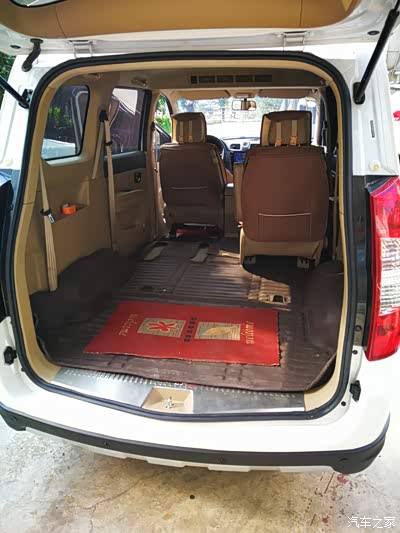

全部复原,一个人操作。

左脚地方做工超级垃圾,油漆都弄好。
右边这么大一个泡,只承认退30块钱给我。
