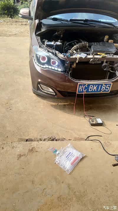

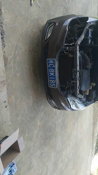

买车快两年了,由于中秋在家没事做,本来就一直想改灯了,索性就乘着这个中秋节买材料自己搞,这个是原装大灯的样子,马上要开拆了

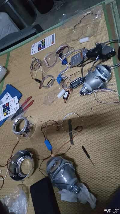

透镜到了,迫不及待的拆开看看,哈哈,由于资金不是很足,就买了国产海拉五双光透镜

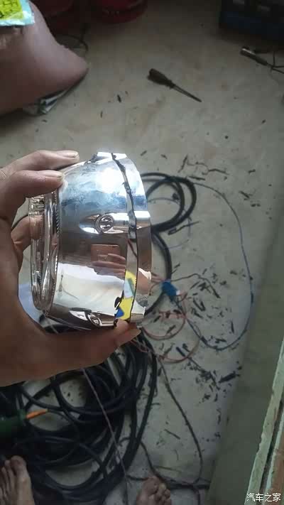

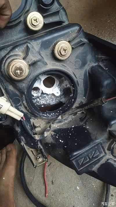

开孔,我要的是无损安装的透镜,比较简单,不用定位
灯罩,太长了,据了一节去

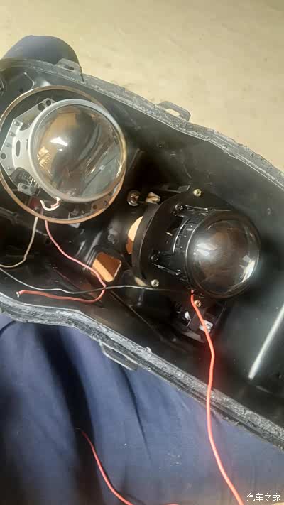

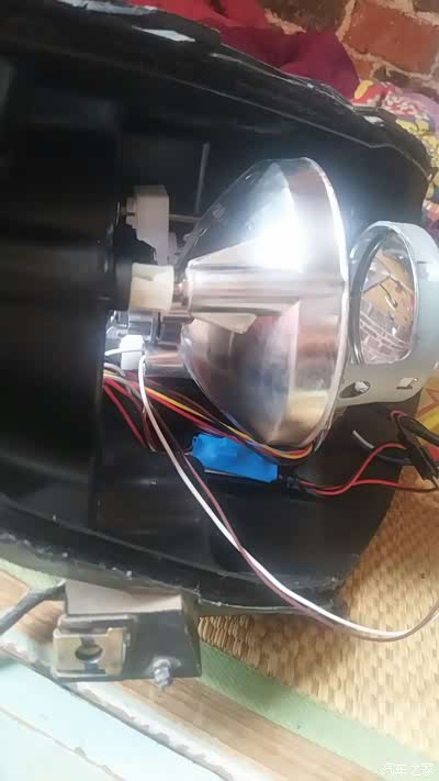

透镜装好一个了

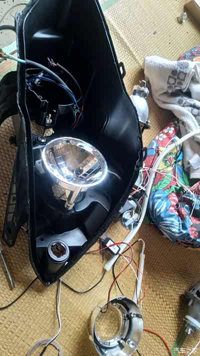

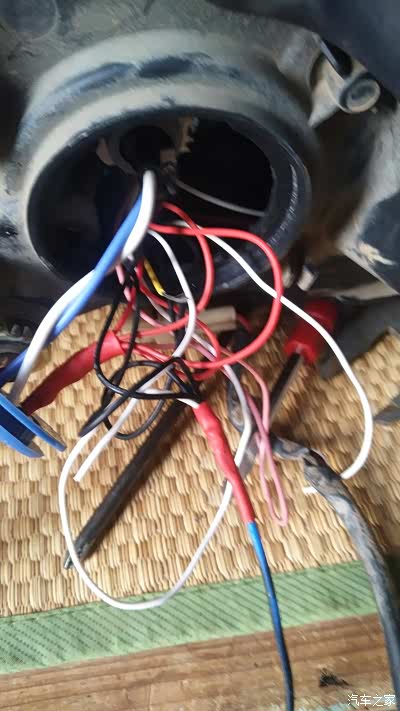

继续装天使,恶魔眼,四个,线有点多,有点乱……

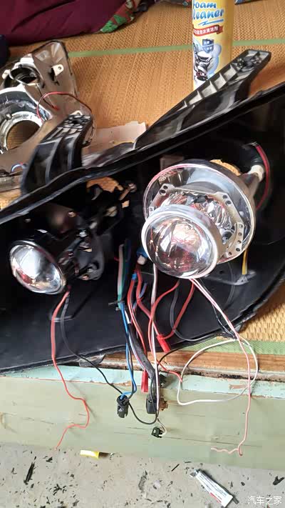

这张更加乱,车友们看得懂吗?
由于一个人弄的,有一些没照片,不好意思啊,弄好一边了,迫不及待的装上看看

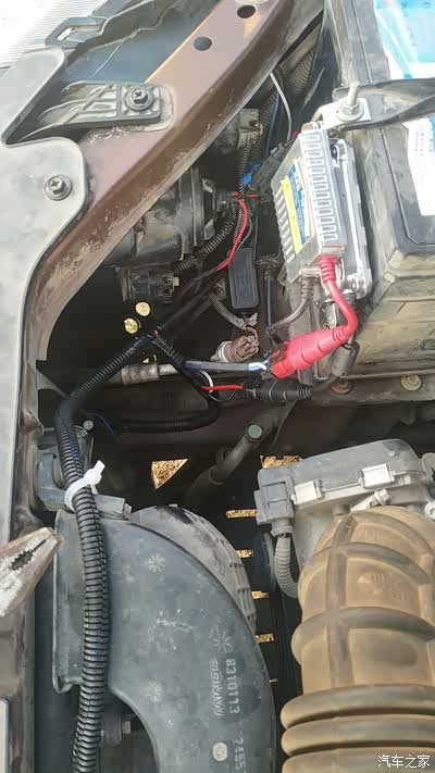

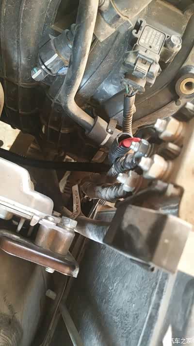

电路我也改了,电瓶取电
大灯接线,好多线,眼花缭乱的
第二个大灯

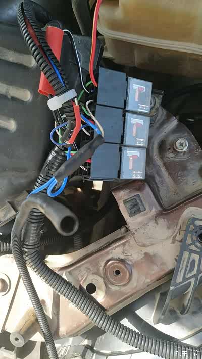

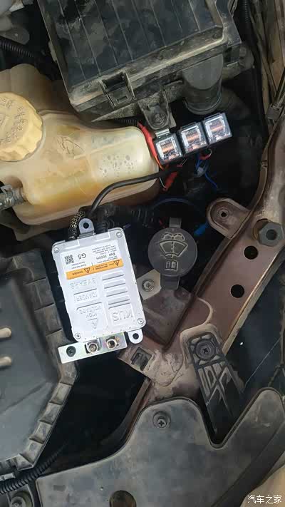

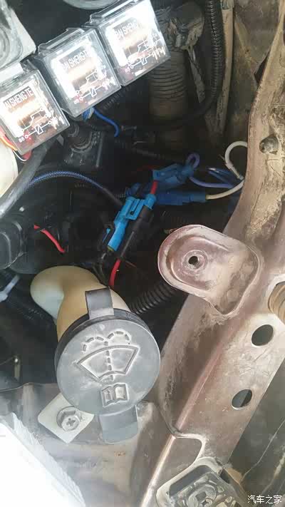

加装了三个控制续电器,一个四脚,两个五脚的
快起器,两个和一起了

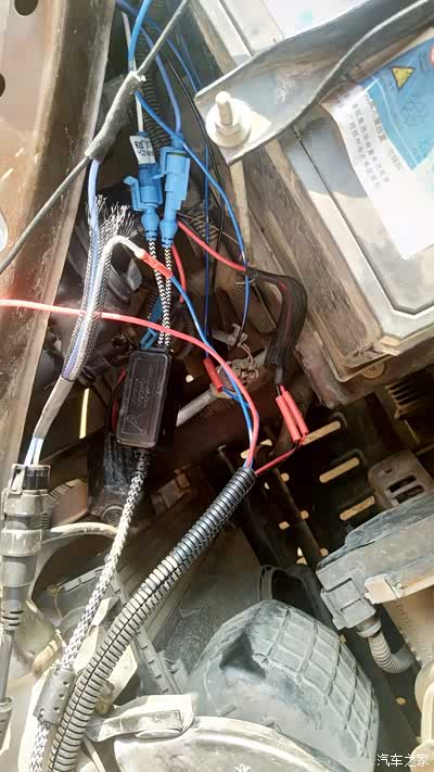

这边更加乱,线还好我用螺纹管包起来了
右边快起器

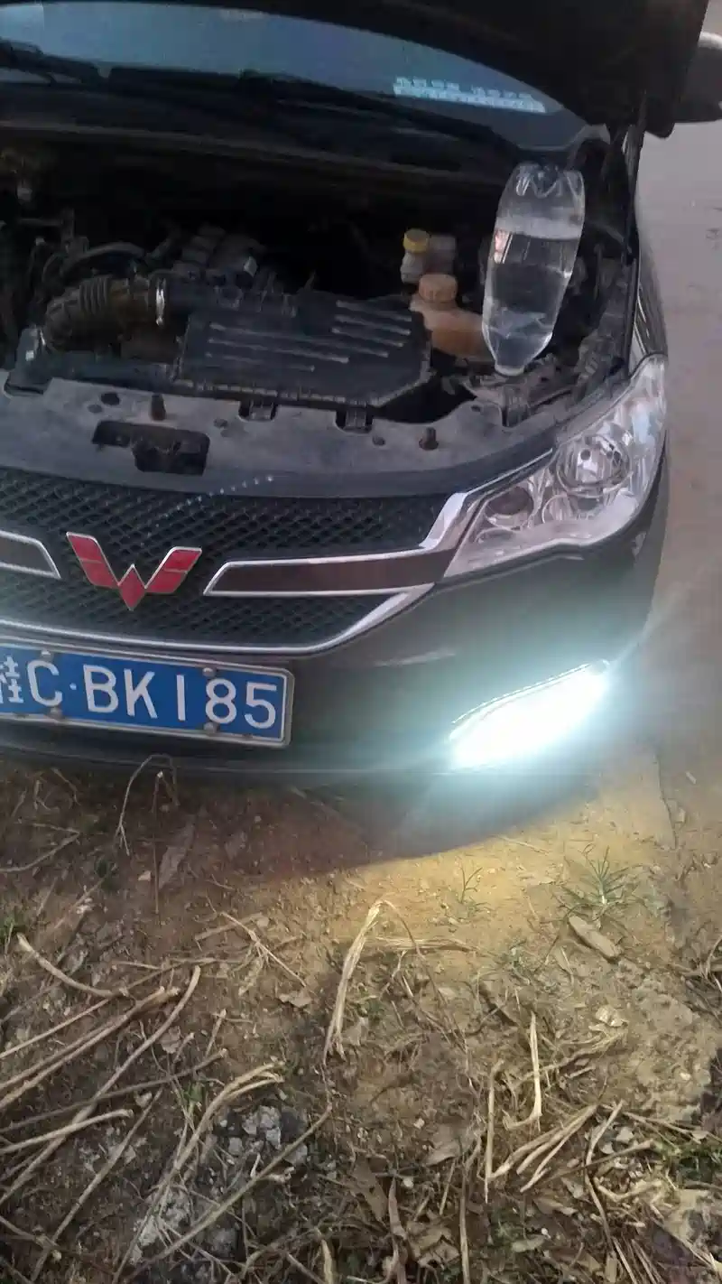

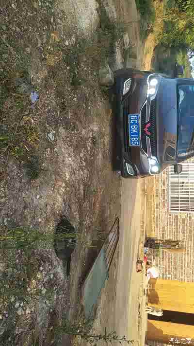

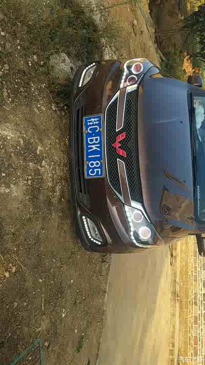

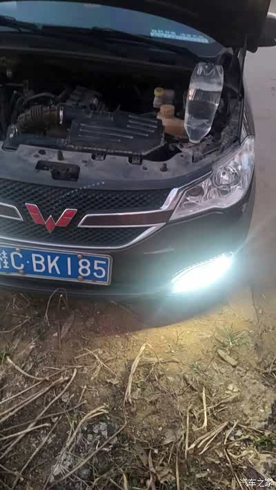

基本完工了,看看效果吧,天使恶魔眼开大灯自动熄灭,泪眼常亮
开灯时候的样子,大灯里面被我喷黑了
怎么样?还可以吧?自己动手改的,对了,泪眼还带转向灯,开转向灯的时候也会闪,由于本人文化水平不好,只能说的这么详细了,希望吧友们不要喷我
