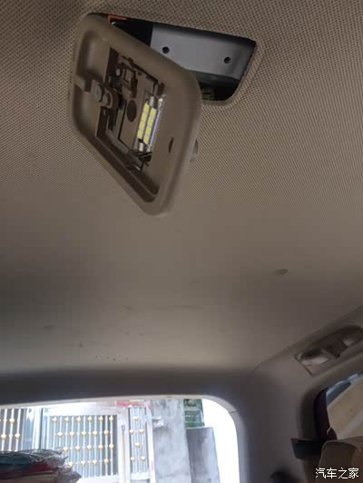

哈哈,最近做上小生意,研究怎么在后面加装阅读灯,随后就在淘宝上买了个阅读灯,话不多说,上图

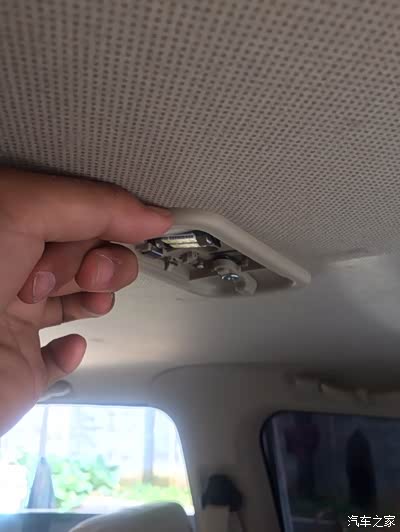

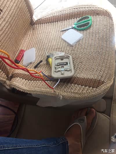

先把中排阅读灯拆开

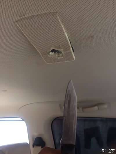

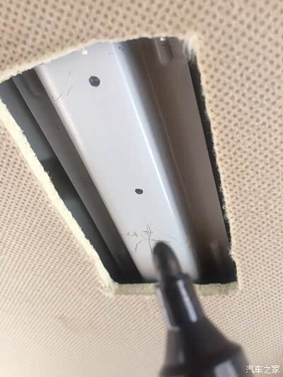

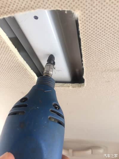

量好尺寸,做好标记,开挖
挖好了,这里我提醒各位想改阅读灯的朋友,如果要挖位置一定要选好,就像我这样这个位置要对到拉手位置,正好这里走个铁杆条,可以打螺丝孔,不然挖太前面,或者太后面根本没法打螺丝孔,除非把车顶穿破,嘿嘿。

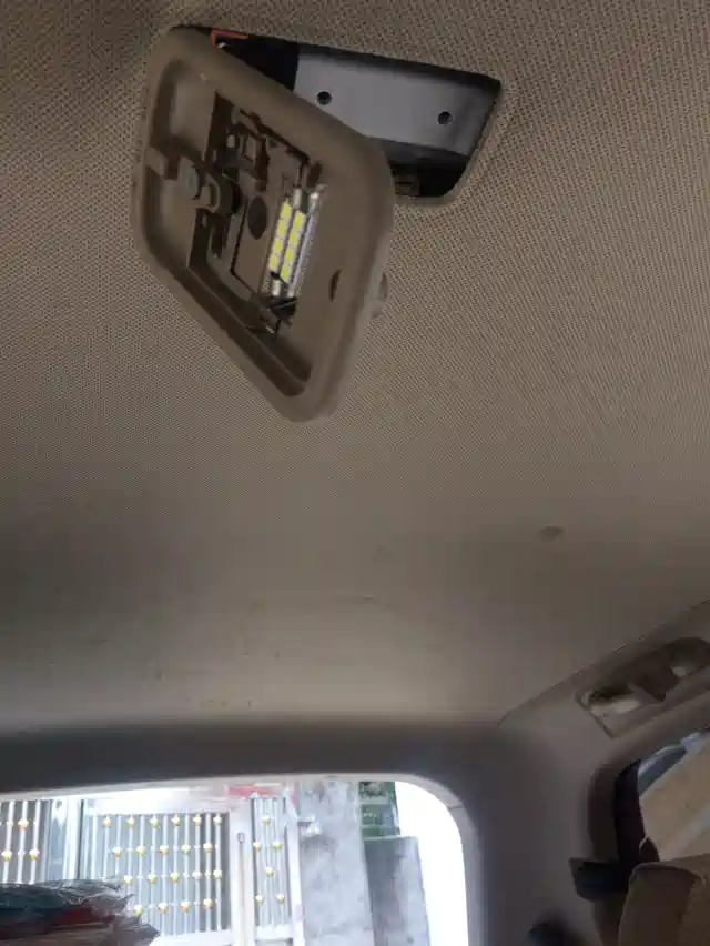

然后就把阅读灯放上去讲一下,我这里用记号笔画了两个点做记号。

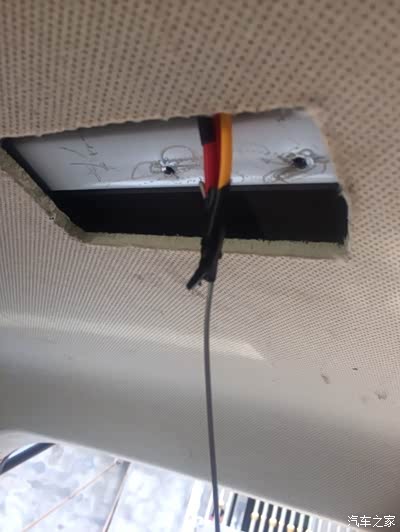

开始打螺丝孔

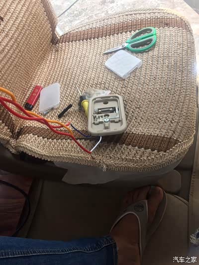

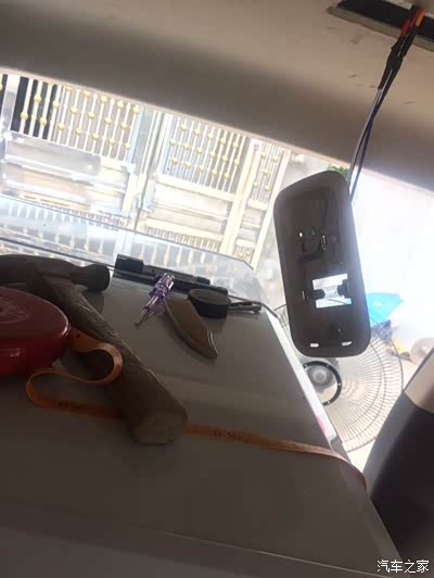

现在我就开始用二排阅读灯接线
接线最简单,我就不一一解释了

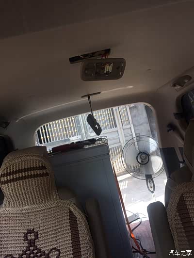

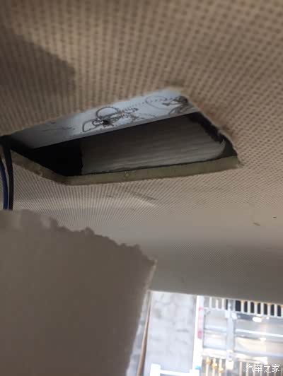

这里最好要用铁丝穿到第三排来,不然线太软,不好穿,费劲,

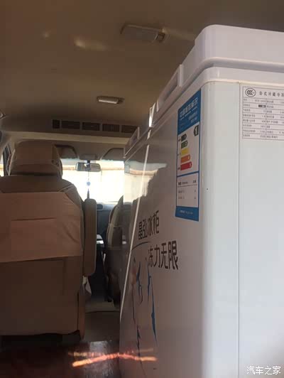

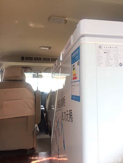

天气太热,我的车载冰箱和电风扇也没注意过,哈哈??
在这里特地强调,一定要垫东西让这个顶板往外凸,不然有缝隙,嘿嘿我这里使用泡馍垫,刚刚好
安装上了,很紧,无缝隙,可称是完美,

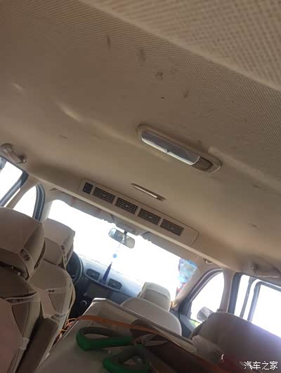

完工,
秀一秀,
