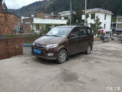

       车子2014年11月份的,2年了,自己安装了倒车雷达,后轮内衬,趴趴狗记录仪以及铁将军防盗。前段时间审车,没问题顺利通过。年轻人比较穷,都是搞些实用的加装,这不,审车贴膜被扯了,一直没钱从新贴,无图无真相,来张图吧!

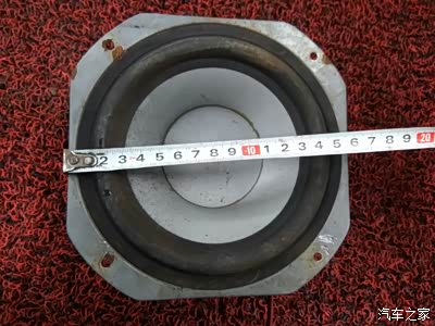

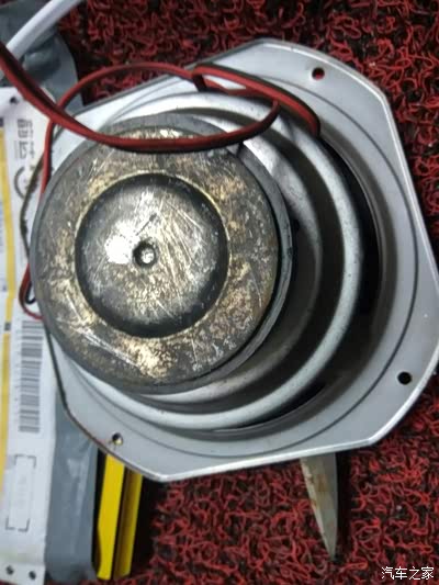

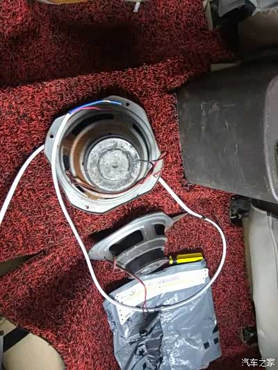

       今天,一个人去上班,利用路上的一点时间“加装”中门喇叭,先说说喇叭来源:在废了的音响里面搞来的,都生锈了上面字看不见了,16厘米,不知道是多少寸,也不知道能不能带得动。穷人加装,富人勿笑。

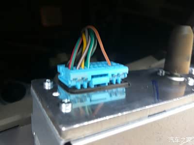

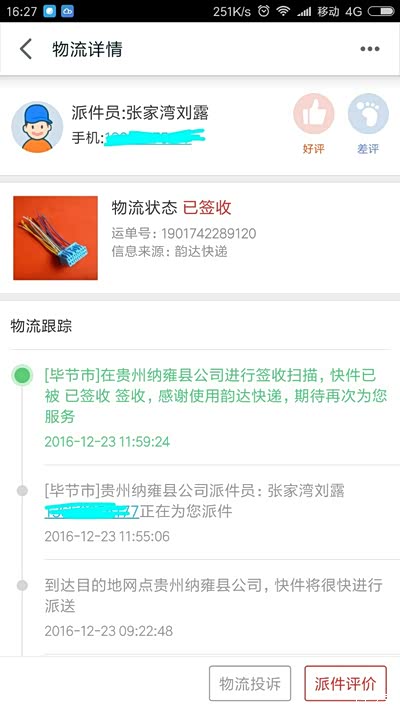

一直论坛潜水,得了点经验,先在淘宝插头线,9块钱,最便宜的。

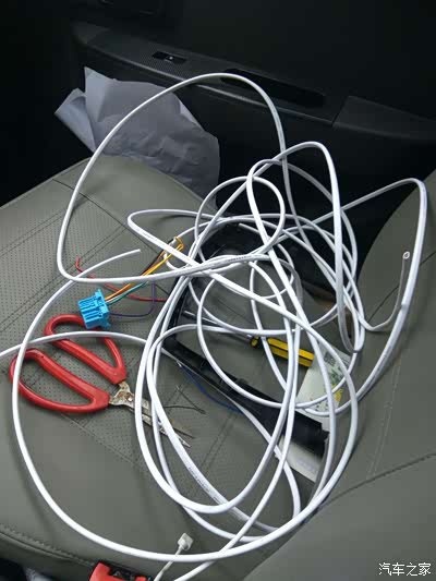

还差电路连接线,插头线到了后今天去五金店买了10米双线的,够了,有点乱,线芯还不错,全铜不知道多个平方。
上图一不小心就泄题漏工具了。

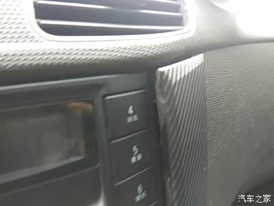

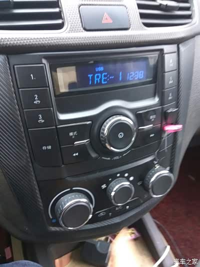

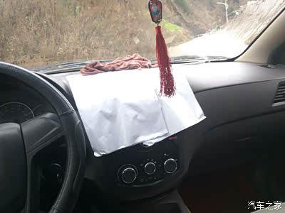

天气比较冷,怕拆压条的时候拆断了,所以上班路上开热空调最大风力吹,半天了感觉不到热,想办法,看图,4A纸压住吹,别说效果不错。一会就热了。
找个安全的地方停下,开撬,用的剪刀,从图上位置内测开始,准备工作加热启到作用了,轻松就撬起来了。

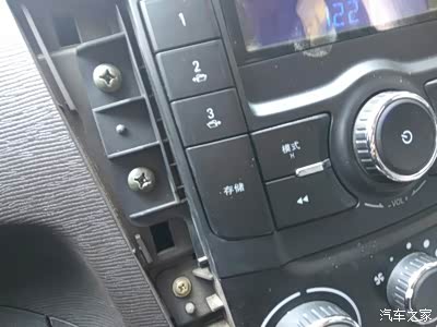

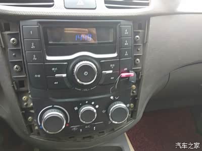

如图,下螺丝

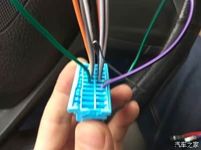

完成了,熟悉的界面,拔出来,有点紧,是不是方式不对?出不来。

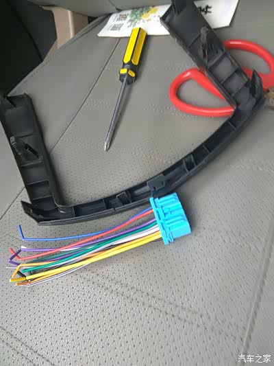

把淘宝的出来研究一下,确定方法是对的,加大用力就出来了。

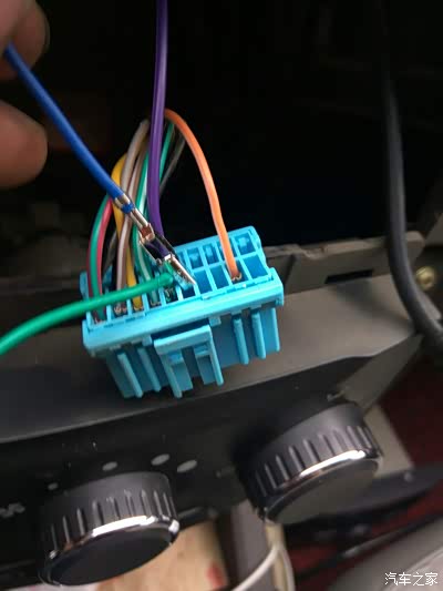

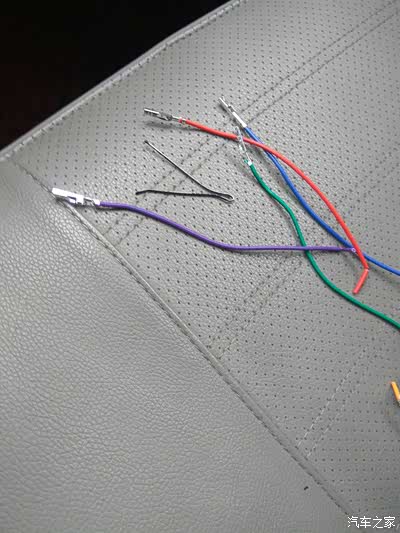

出来了,看我的神器,女士用的别头发的别针。插进去,线就拔出来了,不过有的还是拔不出来的,没办法,反正只要4棵,随便拔4棵吧。
4棵完成,忽视颜色,插进去,意外来了,有的进不去,刚刚的想法错了,插头大小不一,重新拔几棵,反正多的是。

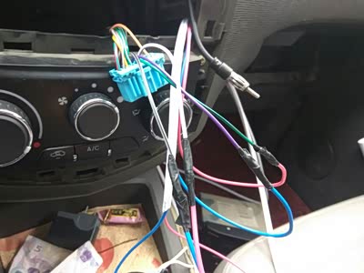

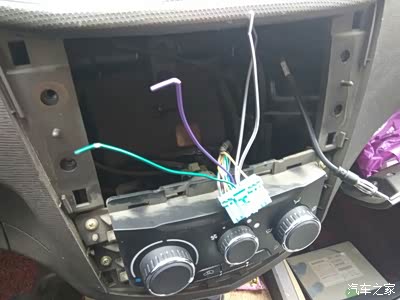

插完了,准备接线
用到的工具,剪刀和十字螺丝刀,简单吧。

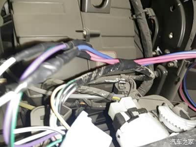

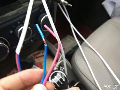

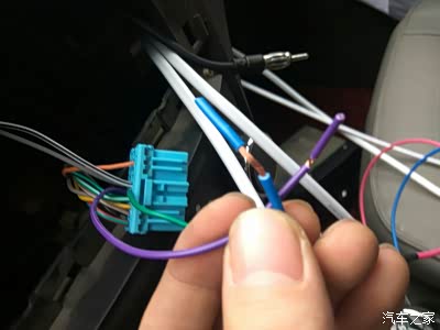

电工专业接头,拨开中间,两边留下。嘿嘿,我成专业的了。

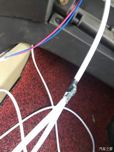

串线,手套箱一只手就拉下来了,自己关空调滤清器拆了很多次了,接好,包好,固定
机器复位安装好,先不上压条,以免出现问题好拆。

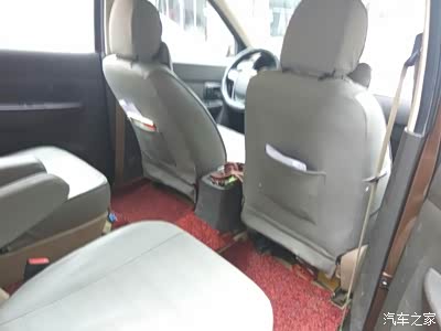

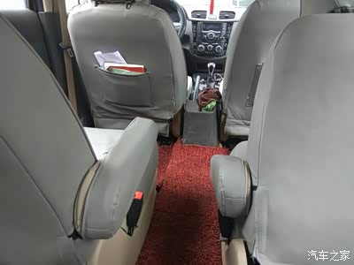

哈哈,看出来了吧,喇叭过大,是安装不到中门的,所以标题是“加装”中门喇叭。准备放在中排座椅下面。线从脚垫下面走,完全看不出来。

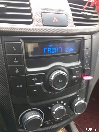

测试左右声道,确保左右没错

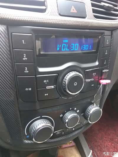

正确,完工,试一下,感觉还不错。音量全部调到后面喇叭。加到最大30,以前从来没有过。
这样了,喇叭响不大声,操,感情这机子带不动这大喇叭。没办法,旧音响还在,回家去拆小点的一对喇叭来接应该可以。
