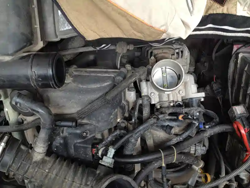

距上次清洗已经近3W公里。起步的时候会有小抖动,期初以为是离合不好。这次换完离合以后发现还是有点抖,但感觉是发动机动力的问题。半离合到全部放开的时候发动机有点“喘”,发出突突的声音。想起修理工说抖动可能是节气门的原因,于是自己动手。 启动声音利索,但动力没什么变化。改天空的时候再保养下火花塞试试。
准备开拆。
螺丝是梅花的,可以直接用内六角替换。
空气滤芯这面比第一次打开时干净点。
里面有点黑了。
确实有点脏。。
近看。。
拿纸张塞住进气口,以免掉进东西。
整个取下来便于清洗。第一次的时候没取下来,化清剂滴的到处都是。。
先直接喷射,注意位置感应器朝上,防止流进化清剂,接着拿块毛巾把污垢擦掉。擦完以后再接着喷射,这样能确保干净不残留。(一个人干活拍照不方便)
怠速马达的进气口也要清洗。
用布擦拭干净。
还有怠速马达。。。
掰到这个角度喷射效果最好!
干净。
洗的差不多了,准备安装。
干净以后看着就是舒坦。。
