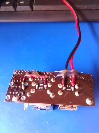

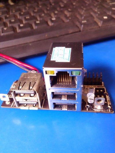

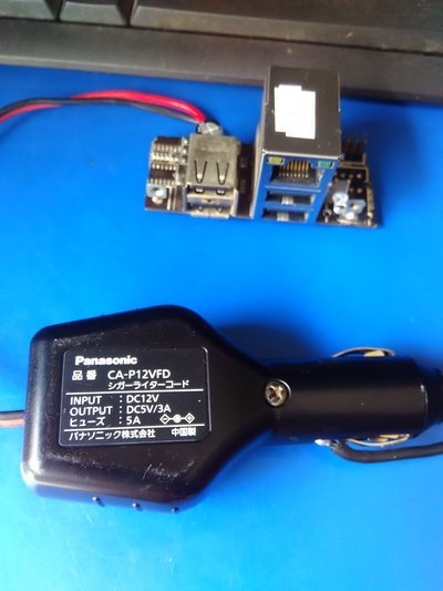

在旧主板上裁下来的小板,右边的固定铁片是另外剪VGA接口的,刚好焊接在这个位置做固定用另外加多个电源输出指示灯
指示灯再加个4.7K电阻限流接5V输出电源,降压下来刚好3.2V
3个USB口短接D+、D_作为手机充电用,留一个USB口作为其他电器充电

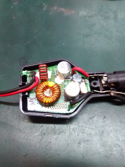

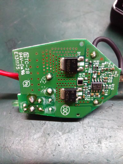

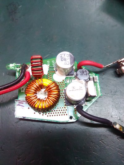

网购的大功率车充,输出电流够大
车充用料厚实
本想单用电源板,可是保险管不好找地方安装,干脆就直接用整个车充好了,还有外壳保护电路板
测试了接三台手机一起充电,充电电流达到2.4A时电路板也没多少发热的

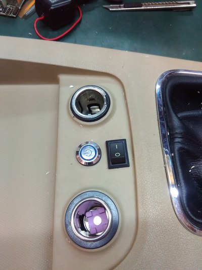

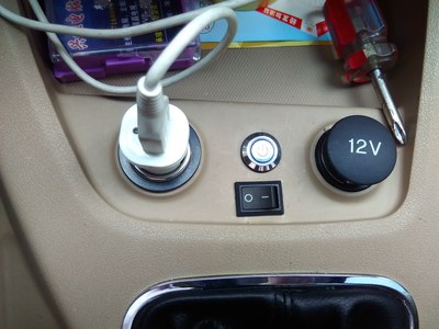

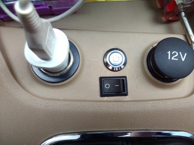

波箱壳拆下来开孔安装好电源开关,那个金属开关是之前装的右侧视开关,按下开关可以看到右边前车轮的盲区,很是方便窄路会车

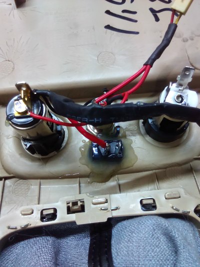

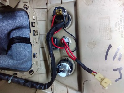

右侧摄像头及照明灯取电来自点烟器,这是刚剪断的接线,到时再搞个对接头来接线
摄像头电源的对接头已接好,车充的电源负极接点烟器负极,正极接开关方便随时关断USB车充电源

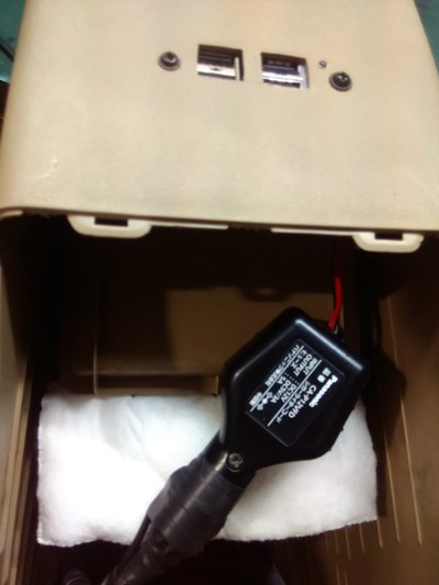

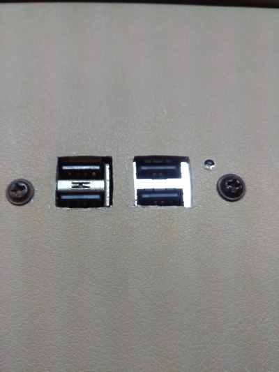

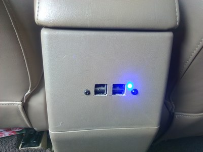

扶手箱做好的USB插口开孔及安装,开的孔不太美观,见笑了

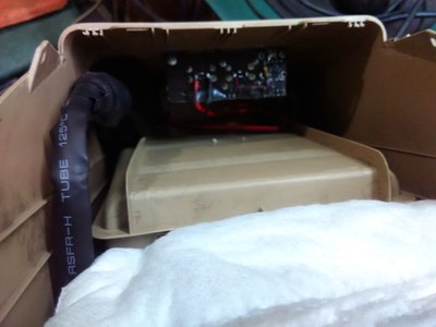

扶手箱做好的USB插口开孔及安装,车充安装位置
车充电源取自中控板前端电瓶过来的12V电源,即使停车不开启ACC也可以充电。就是因为宏光S开启ACC 点烟器及12V电源还是没电,要开启仪表电脑自检才给供电,觉得很是不方便充电才想到要改这样的车充的。因为之前有过两次在车上开启仪表充电睡着,一觉醒来打不着火其实手机充电是没费多少电的,主要是车子电脑一直在用电导致用完电瓶电打不着火了
蓝色电源指示灯很醒目,好看!
包扎好放入扶手箱后面刚好合适,位置绝好
