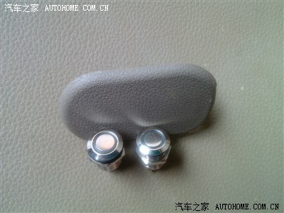

这是淘来的开关,带天使眼

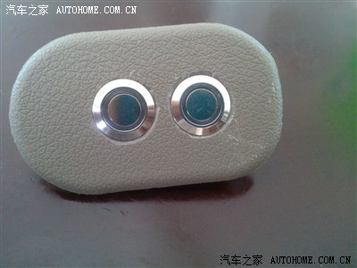

装上后的效果
试试天使眼光圈,正常

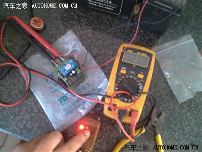

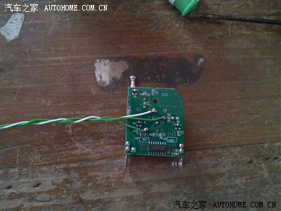

准备接到遥控器上去,还是等等,先试下接收器再弄

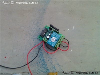

遥控接收控制器
试试,一切正常!

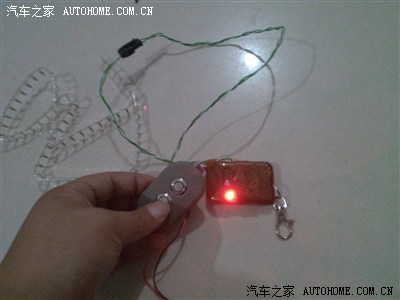

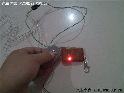

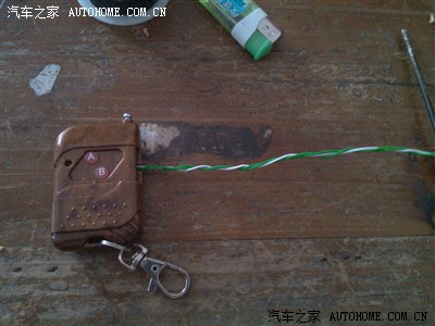

遥控器改好了,遥控器电池也是12V的,当初没想到改接车上的电源了,这样可以不用换遥控器电池了,等以后遥控器电池用完再弄吧
插上,试试开关,OK,没问题!

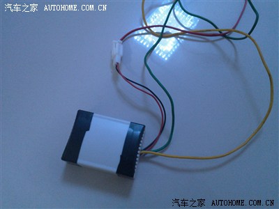

遥控接收器装上盒子,黑线红线是电源线,接中控锁线,绿色黄色是正负极转换输出线,接尾门锁线

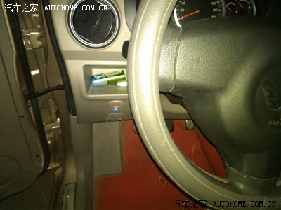

选好位置,固定好盒子
遥控,尼龙扎带忘记带,很不方便
装上后的效果
配了2个遥控,一个用于一键开关,另外一个可以挂钥匙上通过无线遥控
