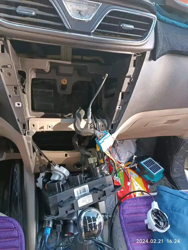

1、首先要将车载大屏导航拆掉,就可以看到导航下面空调控制区三个旋钮的控制面板的螺丝都要拆。

7、这是原车的空调风向拉线(空调模式控制拉索),问题就出在拉线上,这个已经坏了。
8、这是买来的新的空调风向控制拉线,有原厂防伪标和配套厂标签,我看和原车不一样结构也不一样但能通用因为零件号是一样的,可能五菱此配件有多家供应商吧!
9、左上角就是控制空调风向的调节机构,右侧是控制空调制冷/制热的调节机构;
10、这里要重点谈一下,这个调节机构全是塑料所以注定寿命是有限的,尤其是暖风机总成上固定这些调节机构的圆扣都是塑料的,暖风机的外壳我看也是很普通的塑料,我拆时都断了2个小卡扣,用手带点力掰就能掰开对应拉线的圆头;
11、很多车主的车是暖风机的圆扣支架塑料都断光了这种情况就要更换整个暖风机总成了,关键是让你无语和无法接受的是更换暖风机总成要拆掉整个仪表台,这个工作量和工时费一般车主都接受不了!!!
12、拆出简单装回要注意很多细节,拉线两侧的圆头上有塑料定位销要分别对应到调节机构正确的孔里 ;
13、而且装之前要先调好风向而不是随意装,否则风向会乱就是不对应哪个区间的功能,还有空调控制的三个旋钮区左边和中间的有卡扣设计有拉线圆头和旋钮有槽要相对应,不能硬装的会搞坏塑料卡扣,总之要多注意观察结构。
14、这是空调冷热调节的拉线圆头一侧
15、这样可以更明显的看到空调冷热和风向的调节机构,如图中拉线圆头的黑线头要朝右的我朝左了,这样会变成拉线短另一侧无法安装,又得拆一次结果又断了一个暖风机上的小卡扣,真是无语!!!
16、捣鼓了近2个多3个小时才装好,启动制冷/制热恢复正常,风向控制旋也恢复正常了,就是制冷/制热旋钮有点紧估计早晚又会坏掉的,不知道五菱公司怎么设计出这样的东西还有容易坏的通病.............
