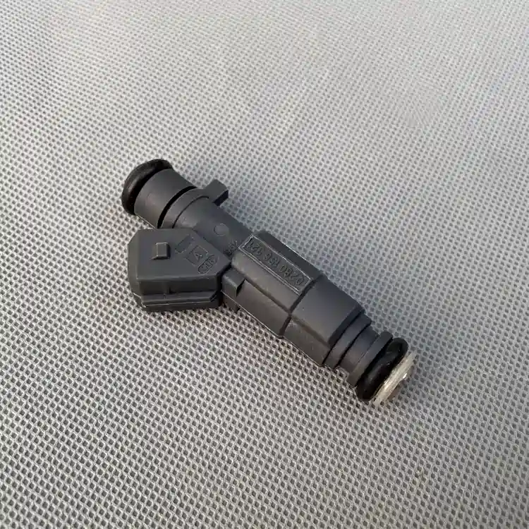

油耗高的车友们,强烈建议清洗一下喷油嘴,自己就可以动手,要把喷油嘴拆下来,通上电用清洗剂洗,一个人操作,清洗过程没有拍照,过程其实很简单,就是断电,拔掉几个插头,拔掉油管,拆掉喷油嘴螺丝用力拉就能拉出来。
用电线绕一个可以插进插头的圈用胶布包好以免连电,仔细观察有加号的端子接电瓶正极
在这根红色喷管上缠绕电胶布到刚好能堵住喷油嘴进油口
清洗时得两个人配合,一只手用喷管堵住喷油嘴,另一只手按压清洗剂,另一个人把电线的另一头接到电瓶上,电线的长度可以适当接长一点,最好用两种颜色方便辩识,通电注意时间不要超过10秒钟,清洗剂可以控制清洗压力,反复操作直到肉眼可见雾化效果。最后还可以反向冲洗一下。
也有打吊瓶操作清洗,不过效果差很多,我在4S保养会员送了一次吊瓶清洗没效果。
第一张是前几天洗了喷油嘴后纯市区道路油耗,后面两张是没洗喷油嘴高速100码的左右的油耗,洗过喷油嘴的市区道路己经跟高速道路匹敌了。洗完喷油嘴后明显燃烧更充分,车子有劲了,特别是低速时的低频共震音小了许多,换档时机可以更提前一点,因为共震不好听,这也是减少油耗的原因之一。
