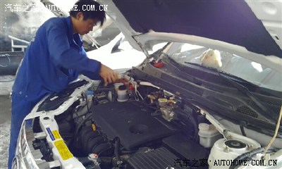

师傅在安装设备!

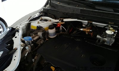

关键阀门安装位置!
减压伐 加满50元气跑260公里 每公里0.19元
阿根廷进口多点设备,看见AT两个字了吗?什么?阿根廷是发展中国家?设备好用吗?哈哈,这个你真心不懂,自己百度去,阿根廷是世界上最早车用天然气的国家!

各种阀门安装位置布局,给有需要的车友一点参考

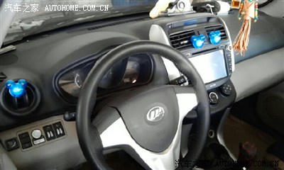

看左边,看左边,发现有啥不一样吗?
对!这个小方块是燃气切换指示灯,常亮是烧气,一闪一闪是烧油,也可以手动,按一下烧油,再按一下烧气,四个灯代表气量,剩最后一个灯变红时就该加气了,还能跑20公里左右,然后自动换油!
