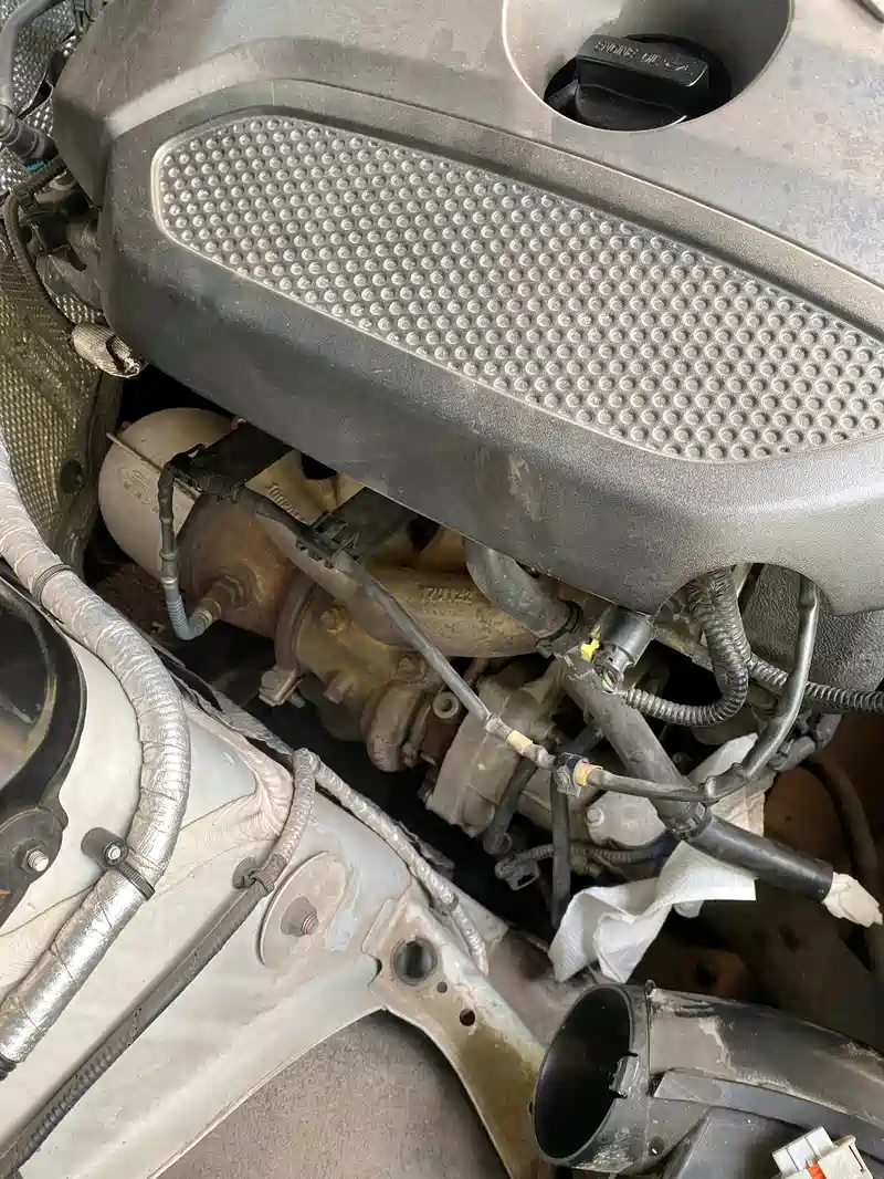

大八烧机油基本存在两个情况,一是活塞环卡滞,二是涡轮增压器,增压器主要检查中冷管内有无机油。
首先拆掉空气滤总成及增压器链接管,保护好所有管道及链接口,防止异物掉入。
拆掉固定螺丝及三元链接卡扣,保护好所有管道及链接口,防止异物掉入。

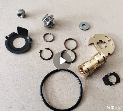

修理包,密封圈必须换,浮动轴承及其它配件视情况更换
