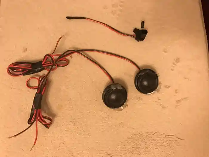

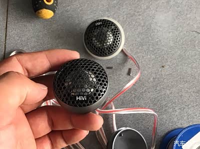

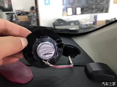

入手马八2两年了,遇到他之前差点支持国货了,第一次见到他后就被颜值深深吸引了,太漂亮了,到现在也没审美疲劳。唯一的遗憾就是当时买的中配,导航是4s装的银色的,跟钢琴漆的出风口太不搭了,当时花了4000,说是所谓的专供,其实被坑了,心里一直有疙瘩,刚开始每天看论坛,后来咱这车也确实太小众了,一点点也放弃了许多想法。直到前几天看了下论坛,小小惊呆了,好多换高音头,导航哒,这里真要感谢大家的分享,马上开始翻帖子。最后确定了某友导航,配套obd和内置胎压,又买了文胜经理和银笛高音头和淘宝10uf电阻(买来后才看到另一个新帖子,当时的大神说10uf不合适,长时间大音量可能会烧……??)。后来又跟文胜经理申请了4.7和6.8的,我想到付就好了,没想到他直接付了运费,真心赞一下!高音头过程就不上了,太多了,上一张成品照吧,用小刀把银笛的外壳削掉,正好可以装进原车喇叭盖里面,封一层玻璃胶就行了。自己买的电烙铁和焊锡丝,玻璃胶,比去维修店里求人简单多了,但也花了半天多时间,精耕细作嘛。
原车卡扣后来改装音响时不需要了,有一个当时没在意,不知道丢哪去了,这两个银笛高音头丝膜各有一点凹陷,让师傅试音无影响,有感兴趣的车友60元到付拿去玩,省心省力噢。
说实话,装上去后高音效果确实有了,中控部位有声音了,但是跟期望的效果有差距,后来又是搜帖子,有大神说只换高音头是性价比最好的,但不是效果最好的,提升效果要换全套喇叭……??,我想静静……

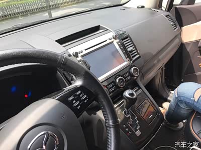

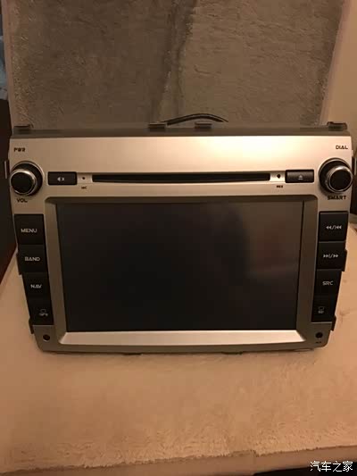

再说导航,本来只买的导航和obd,都约好安装店铺了,后来跟店主磨价格又追加了一个内置胎压,因为装胎压要做动平衡,店主又给推荐了2个修车的店面,我选了个松江的。收到后正好周六,约的下午。

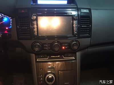

原车导航最后一张存照

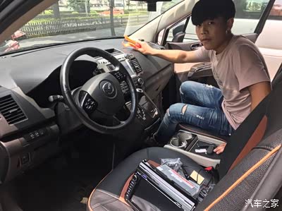

小师傅挺年轻,倒是轻车熟路,说装过这车。

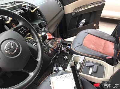

看完后感觉自己也会拆了

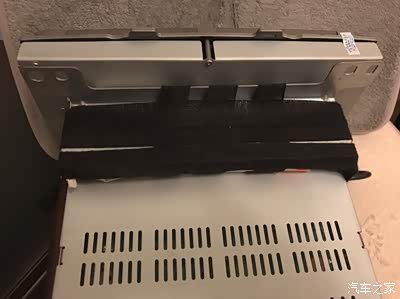

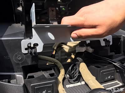

支架确实不匹配,小师傅连钻带切的,总算匹配上了。
4s当时装的,要我4000,可惜当时一直沉浸在提车的喜悦中,迷糊了
不知是4s没接线还是本身就没有,晚上按键没有灯,幸好有多功能方向盘。
支架真的是糊弄,用胶带缠在导航上就算完事

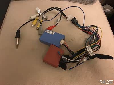

还有一堆不知道干啥用的线

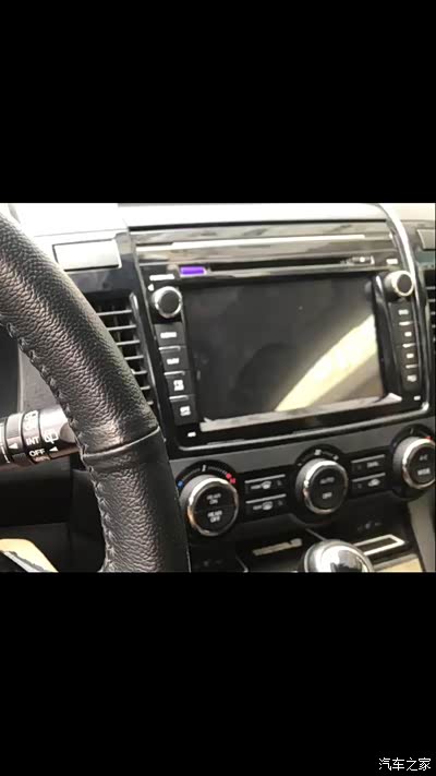

原车导航音质一般,就是开机时间短一些,反应能比安卓快一些,有感兴趣的车友差不多价格拿去玩。
装好后一直事情特别多,一直忘记拍照片,这是当时装好的唯一存照……,不得不说。真的很搭!

页面比我原来的高大上好多!
科友的装上后音质对比明显,当然是跟我原来的比,原来15格音量,现在9格就可以,而且声音清晰了好多。唯一缺点就是感觉开机略慢,可能是安卓通病吧。

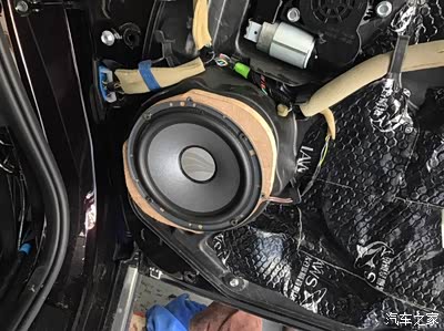

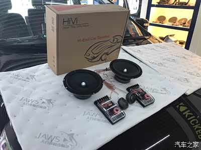

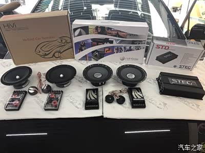

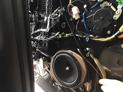

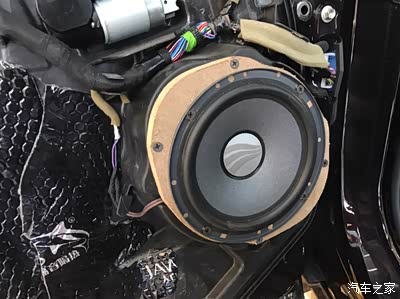

原谅我这一生不羁放纵见识少!之前没接触过,靠感觉选的惠威,彩虹,还有个功放,型号应该不算太高,毕竟不是发烧级,也比不了,能满足自己就可以了,这东西烧钱无上限。

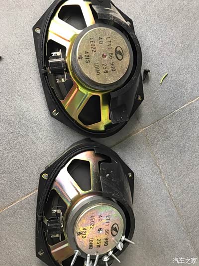

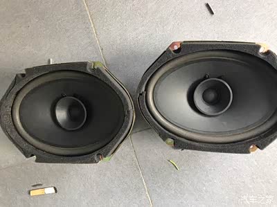

原车的大喇叭
一汽产的

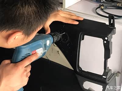

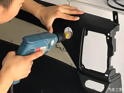

中门不是同轴的,高音要在门上开口

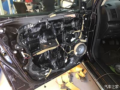

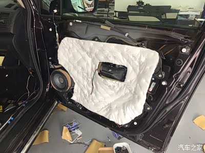

大白鲨隔音,中间黄色的是黄金甲止震板,分量特别足,因为去的时候就告诉老板银子不多,老板都没给我推荐,结果小师傅让我看了一眼,我就启动砍价模式,给老板整得好无语,硬是给我弄了2张。
很厚,很重,还有丝网,有点像子午线轮胎,价格也是非常美丽的。

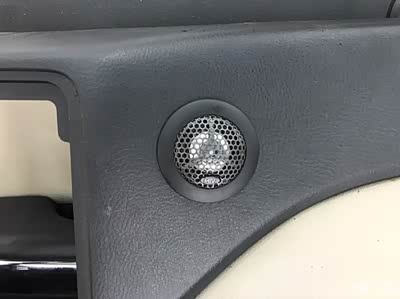

高音匹配原高音喇叭盖

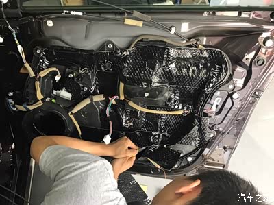

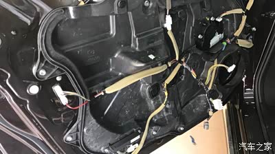

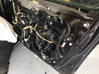

拆掉塑料门板后的样子
贴止震板,这个是便宜的,比黄金甲轻。小师傅说给我做的这个门板隔音主要是为配合音响的,否则价格我接受不了。
贴手法还是挺专业的,小师傅是辽宁的老乡,不得不夸一下,做事情挺实在的。中间夹层也贴了,从喇叭孔伸进去贴的,虽然有难度,但用料到位。

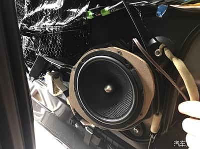

感觉似乎找到了,左边前门,因为喇叭形状不一样,要加个木板框,把喇叭装在木板框上。
右边前门
前门完工

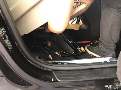

下面是改线和功放

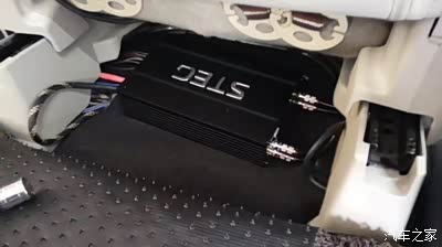

功放安装在副驾驶座位下

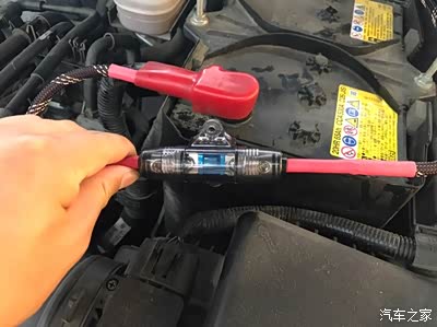

电瓶接线,保险丝看着挺高大上

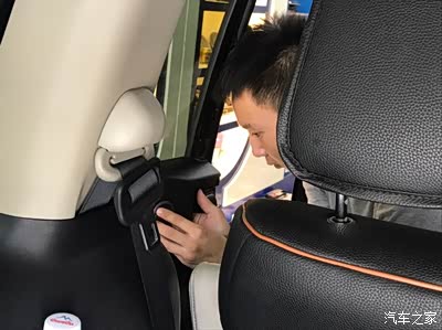

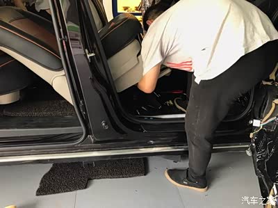

小师傅安装改线用了好长时间,很细心
传说中的功放

中门高音

中门大喇叭,也要用木板
分频器

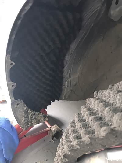

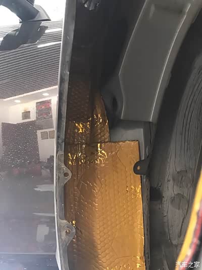

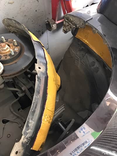

马八最重要的胎噪,做前轮拱隔音。
黄金甲伺候
止震板

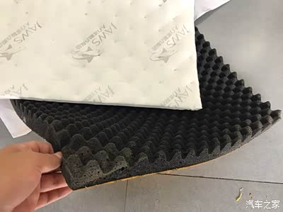

装好后,敲翼子板非常厚重,之前就是一层铁皮,里面是空腔,跟门轴部位密封也不好,胎噪就是从这里传进驾驶室的。
吸音棉,像泰国乳胶枕似的
特别厚

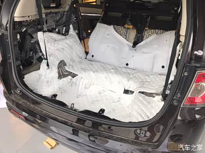

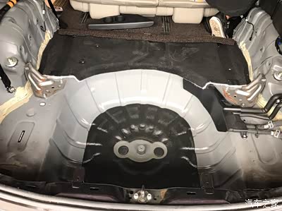

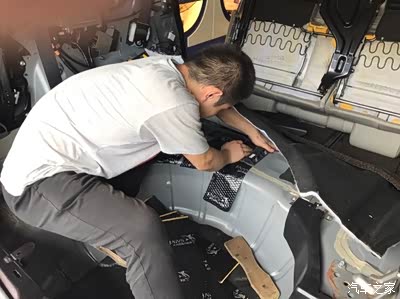

尾箱加后轮拱
单薄的铁皮,会有共振
黄金甲实在是太贵了,只是前轮拱用了2块,剩下的从简,超预算太多了。
完活,好想进去睡一觉
