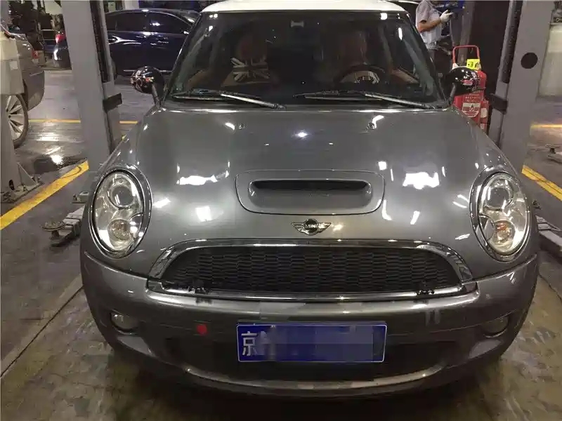

这是一辆09年出厂的MINICooperS,采用了宝马的N14B16发动机,目前的行驶里程数是8万公里,对于一辆小十年车龄的车型来说,8万公里的跟公里数确实有点少,由此可见,这辆车一定车主用来旅行和游玩的车辆,并不在日常的经常使用车型中。虽然小十年过去了,但是他的成色确是相当的好,仅仅是在前杠的部位有了一点漆面的脱落。对于发动机舱盖的进风口我是十分喜欢的,可以进一步的降低发动机舱内部的温度,多数是在赛车上面应用的比较多。
车主反映,最近车底下总是留下一滩水的痕迹,并且防冻液一直缺失,车主每天都要进行一次防冻液的检查,并且最近漏的速度越来越快,所以来我处进行检查。
