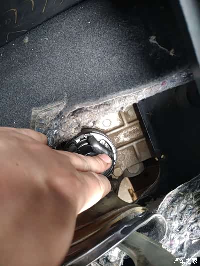

今日用车发现变速箱挡杆空挡时手感不对,使点劲可以将挡杆提起,拆卸后发现是一个挡片松脱。
注意图中金属片,用于将挡杆固定在变速箱本体上。
注意图中的缺口,金属片没固定住松脱,这样挡杆整个就可以从变速箱体上下来了。
看图中金属片,用于将挡杆固定在变速箱本体上。注意图中的缺口,金属片没固定住旋转着松脱了,这样挡杆整个就可以从变速箱体上下来了。将这个金属片用力下压,再用力旋转就固定住了。但是现在问题来了,变速箱本体防尘罩破损严重,缺失了大部,想想这车在4S索赔修理过变速箱3档同步环,其他再没动过,看来车真是修坏的不是用坏的。说的就是你,衡阳X鹏  4S店。

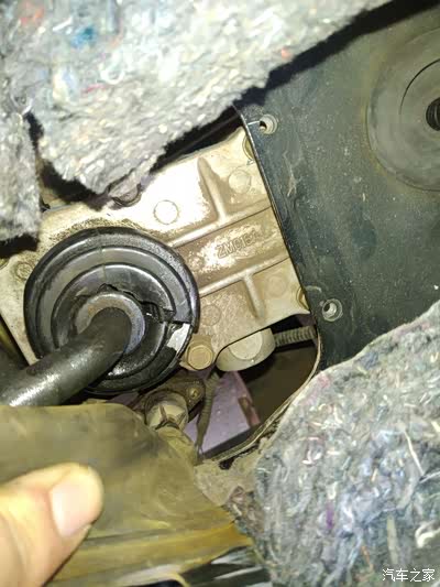

完好的本体防尘罩。
缺失大部的防尘罩,衡阳X鹏 4S店的杰作。
由于衡阳X鹏 4S店的杰作,这个胶套报废了,从挡杆安装孔洞可以摸到变速箱油,这个孔肯定是和箱体内部通的,为了防水,这个罩不换还不行。假货宝仔细的搜索了一圈,没看到这个罩卖的,但有车壳防尘罩卖。

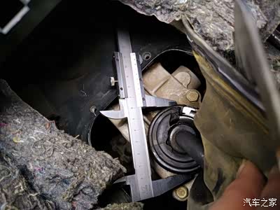

挡杆安装底座结合面圆直径63MM。
挡杆直径14MM。
挡杆安装底座结合面圆直径63MM,挡杆直径14MM。已经下单了一个猎豹帕杰罗V31的防尘罩,到了量尺寸。
求教:1.这个罩有卖没?
         2. 挡杆如何分解才能安装这个套?
