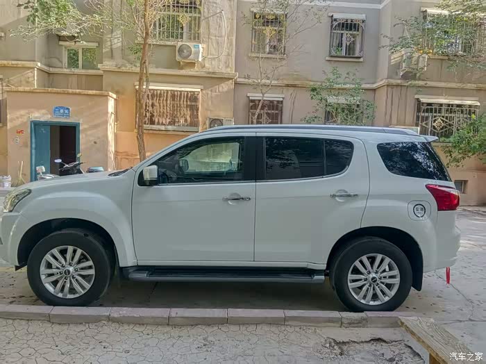

五十铃牧游侠裸车图片

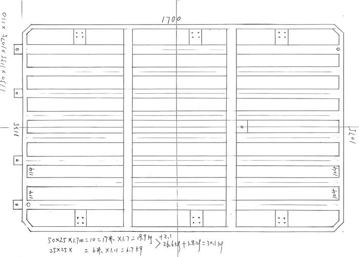

1. 设计框架结构:⑴ 基础框架:通常为“矩形”,根据车顶尺寸确定长和宽(长1750mm、前宽1135m、后宽1075mm,可根据需求调整,注意五十铃牧游侠行李架,前宽后窄略有差异,建议行李架宽度与车顶纵梁外边对齐。),需预留与车顶固定的支点(建议4-6个固定点,均匀分布)。
⑵ 加强结构:在矩形框架内加2根横向支撑管,增强稳定性避免框架受力变形。
行李架基础平面简图
行李架边护栏简图

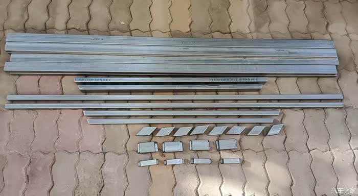

2. 切割管材:按设计尺寸用角磨机切割主框架和支撑管,切割后用角磨机打磨切口,去除毛刺,防止后期划伤。
裁切好的镀锌钢材。

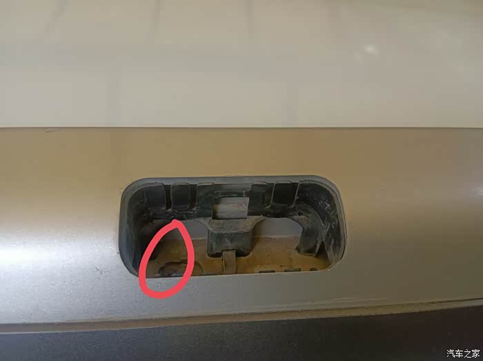

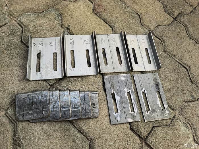

1. 确定固定位置:⑴ 若车顶有预留行李架固定孔,直接对应孔位设计支点;若无,需在车顶纵梁位置(承重区域)确定支点(避免固定在车顶铁皮薄弱处,防止变形)。牧游侠原车纵梁上各有2个预留安装孔,但内部只预留有一个6mm螺杆,太薄弱不可用。
牧游侠原车纵梁上各有两个预留安装孔,但孔内各只有一颗M6mm螺杆孔位,强度太低。
⑵ 支点可采用“L型”角码或定制金属片,一端与框架焊接/螺栓连接,另一端与车顶接触(需垫防滑垫,避免磨损车漆),可采用这个办法。
2. 制作固定件:若用螺栓固定,在支点上打孔(孔径与车顶固定角码孔或螺栓匹配);若焊接,确保焊点牢固(钢材适用,铝合金需专用焊接工艺)。
这是我为了焊成水平面行李架,自行设计了六组可调整固定连接件。

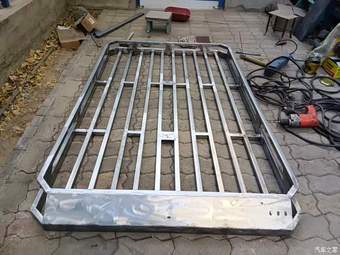

四、焊接组装框架

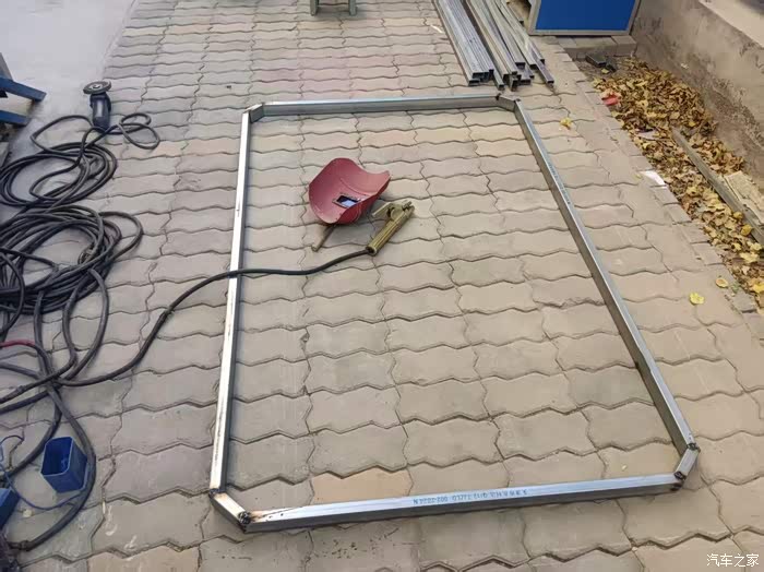

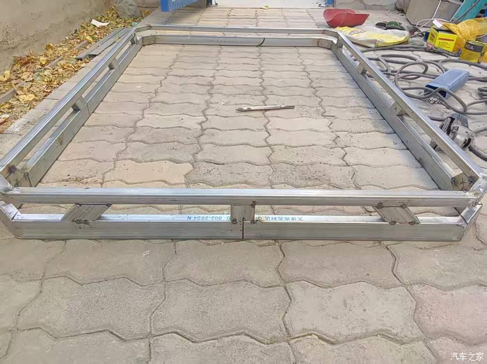

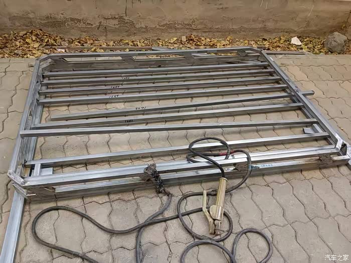

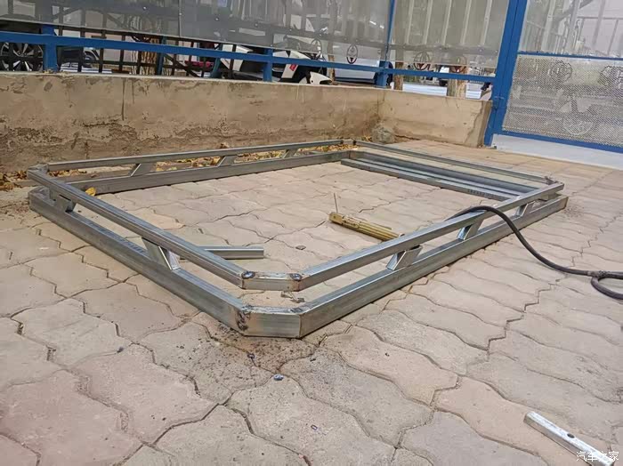

1. 基础图:在平整地面弹出行李架外观基础图标准线,
基础框焊接(长1750mm、前宽1135m、后宽1075mm)。
底部边框使用25*50mm镀锌方钢,其它使用25*25mm镀锌方钢制作,高度约110mm
外框点焊接完成(先点焊校正后在满焊,否则易变型)

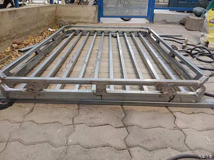

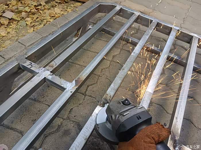

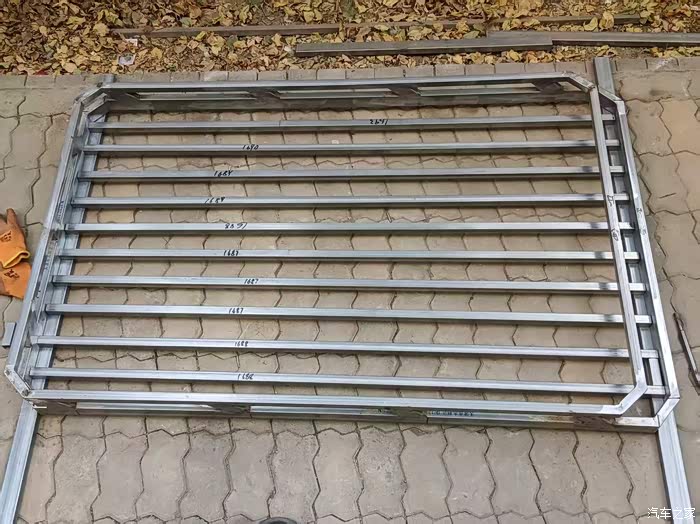

2. 焊接/连接框架:⑴ 将主框架和支撑管按设计组装,钢材可焊接固定(先点焊校正后在满焊,否则易变型,确保焊缝饱满,无虚焊);铝合金建议用螺栓+角码连接(避免焊接难度过高)。
组装
校正焊接
⑵ 组装后检查框架是否水平、方正(用直角尺校准),避免歪斜导致受力不均。
校正焊接

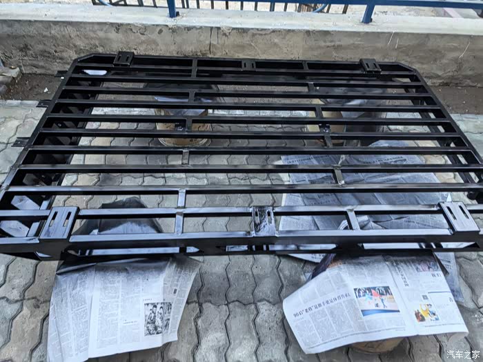

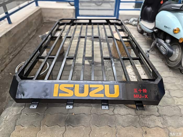

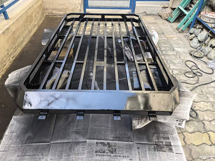

3. 打磨与防腐处理:焊接处用砂纸或角磨机打磨平整,整体喷涂防锈漆(2-3遍),干燥后可根据需求喷成与车身匹配的颜色。
打磨处理
整体焊接打磨初步完成
开始喷漆作业
常见黑漆喷涂三遍全面完成
再喷上牧游侠车辆标识LOGO.

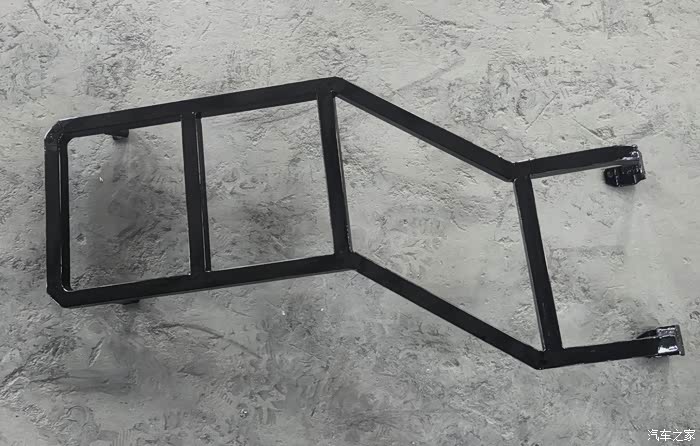

再加工一个小爬梯

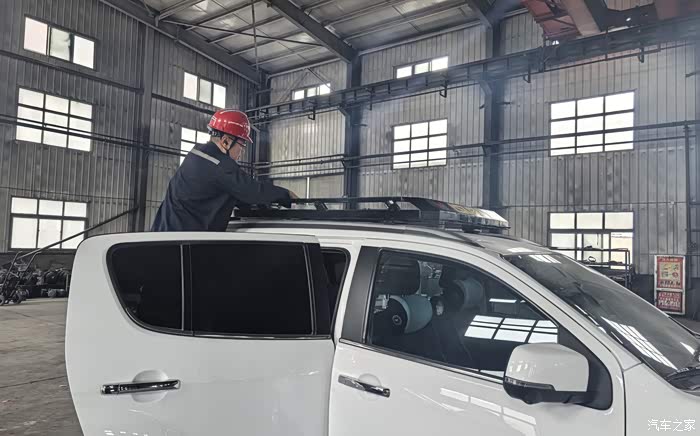

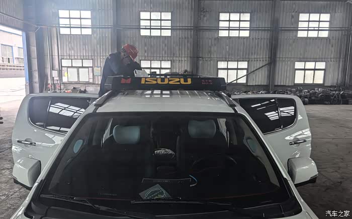

五、安装到车顶
1. 预固定测试:⑴ 将框架放置车顶,对齐支点与固定位置,用临时螺栓固定,检查是否贴合车顶、是否晃动。
⑵ 调整支点位置,确保框架受力均匀,无明显倾斜。
调整支点位置
开始试安装
已基本安装到位

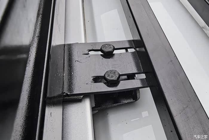

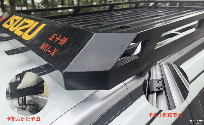

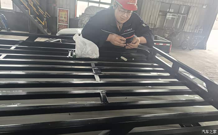

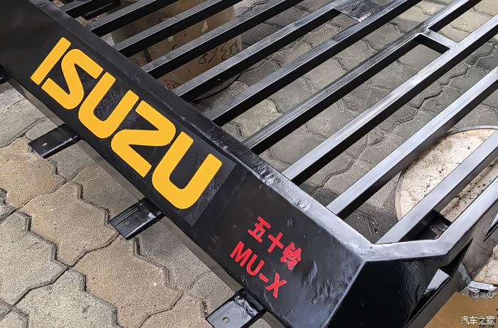

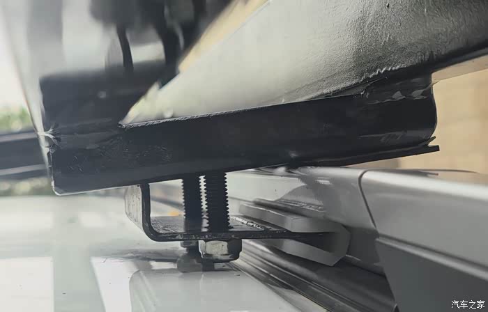

2. 正式固定:取下框架,在车顶接触点粘贴防滑垫(或橡胶垫),再将框架放回原位,用高强度螺栓(建议8.8级以上或不锈钢的)紧固所有支点(力度适中,避免过度拧紧损坏车顶纵梁)。

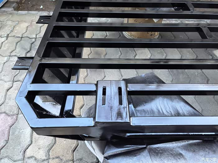

固定卡扣上部细节图(行李架与纵梁垫一层胶垫,起到防滑作用)。
固定卡扣下部细节图,再纵梁沟槽内垫上胶垫、螺母需使用自锁螺母,以防松动脱落。

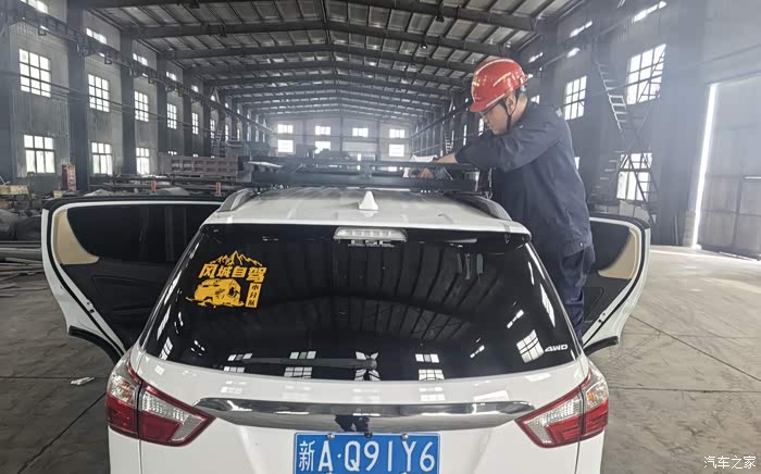

3. 安装后测试:摇晃框架,确认无松动;行驶短途再测试,观察是否有异常震动或噪音,安装后现场两人重度摇晃测试稳如老狗。所有尺寸、卡扣连接件、平整度一次性安装通过。

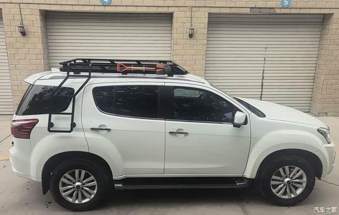

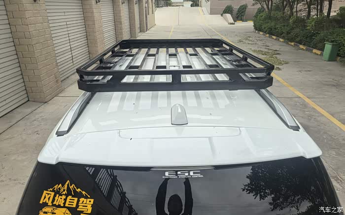

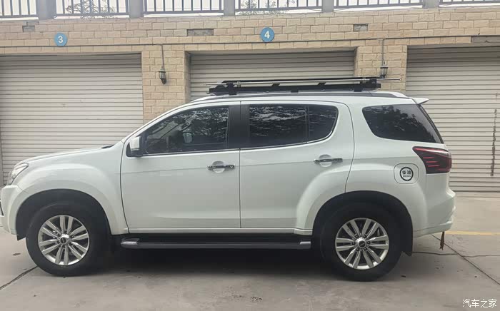

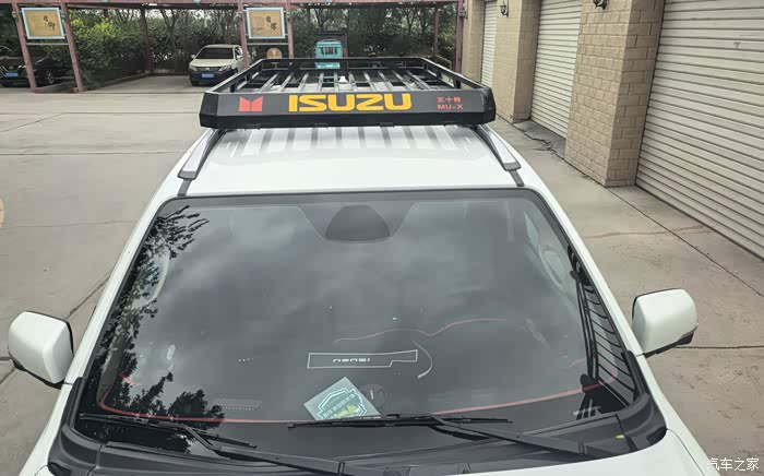

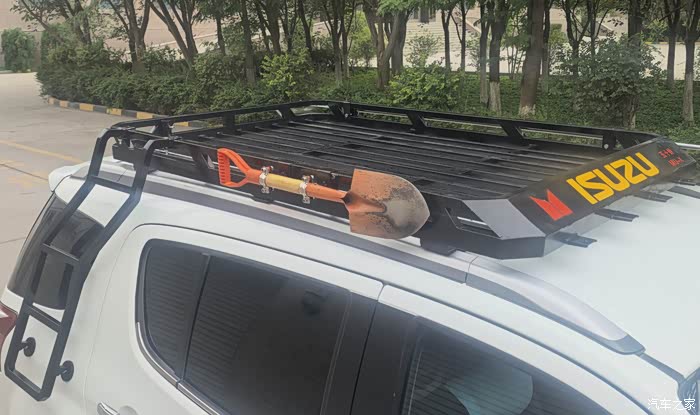

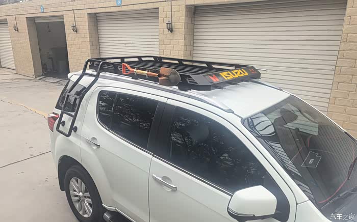

3.行李架安装效果图:
车辆全图

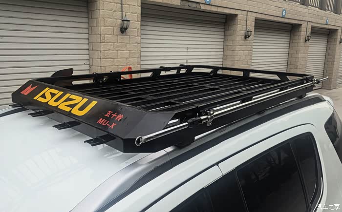

安装过后车顶不显得那么突兀了。
正面图
尾部图
在右侧安装了爬梯和固定铁锹的卡子。

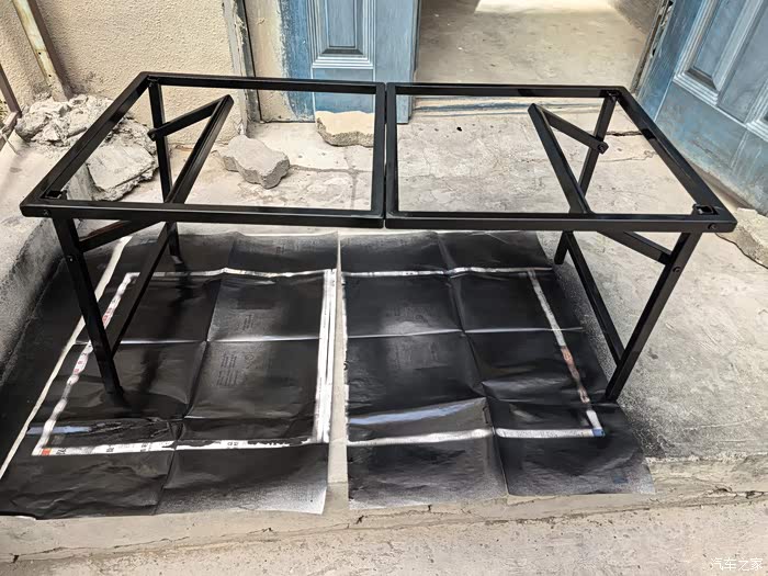

在左侧装了两卡子,固定一根可抽拉式的横杆,可伸展到3米,在拿一块天幕,两根天幕杆即可组装一个侧边帐。

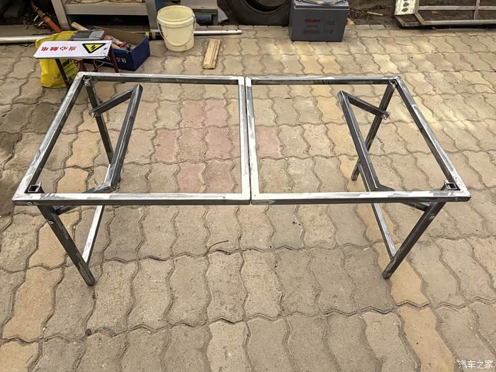

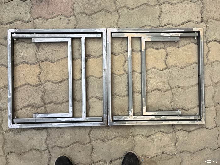

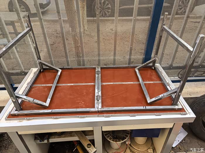

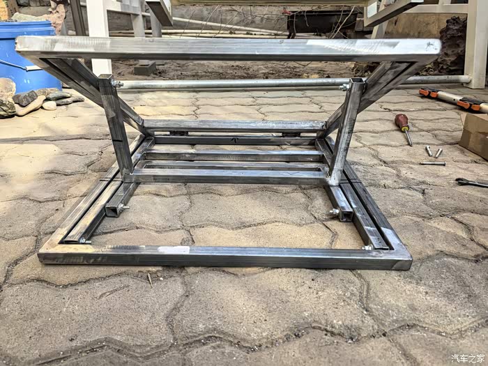

4、利用剩余点材料又做了一个战术折叠桌,后期露营时就可以用的到了。
桌面用的2块旧木地板。
喷个黑漆
组装后最终效果图(桌子尺寸:长105cm*宽55cm)。卡了个加油时赠送的露营灯,氛围感拉满。
