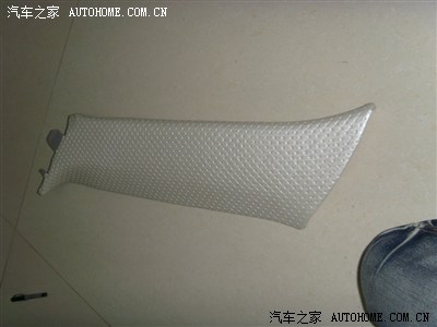

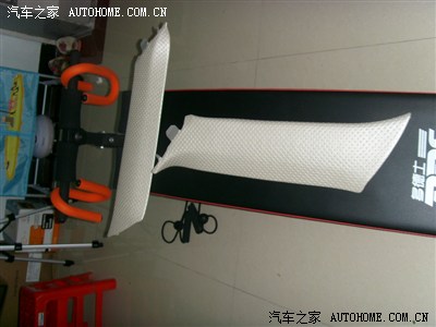

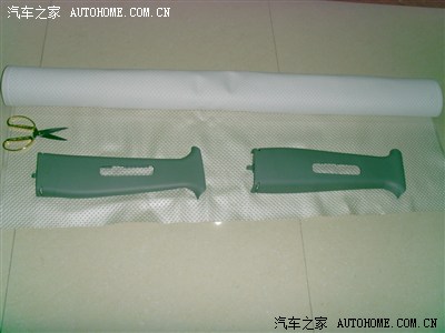

看了别人的顶棚柱子都包皮了,那个档次真的上升了不止一级,中毒后马上淘回来5米PU皮,金剪刀一把,万能胶5罐,尺子一把,刷子一个,笔一支,风筒自家有,就这么个工具先搞定了AB柱,尼玛,那个累啊那个臭啊一般常人难以忍受的了,劝有钱点的淫都不要受这种罪咯,幸亏俺是农民,在田里长大的娃,撑得住~~
不废话了,自己看图啦,现在只有AB柱的作业,明晚或者后晚更新CD柱,星期六日更新顶棚,往后的更新都会带图解的了,因为第一次接触没什么经验,这刚开始的就不详细了~就几张图先看着吧

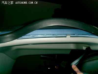

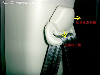

拆解方法,安全带螺丝用17号扳手拧开
CD柱就最顶端一个卡扣,,拨开胶边用起子用力撬下就下来了,我的这张是拆下来装回安全带了,饰板可以没了,安全带必须要系上啊

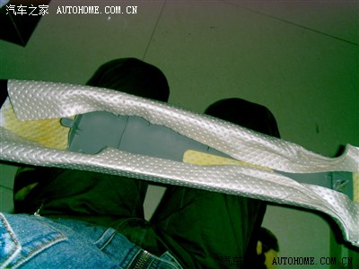

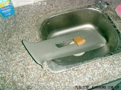

前期工作,用肥皂清洗下饰板,肥皂可以去掉油和蜡,挺高粘性
开始裁剪

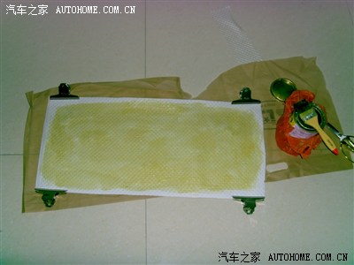

上胶水,注意到四个夹子了吗 ,必须要夹上,胶水一干了,皮就会卷起来,夹子起固定的作用
开包

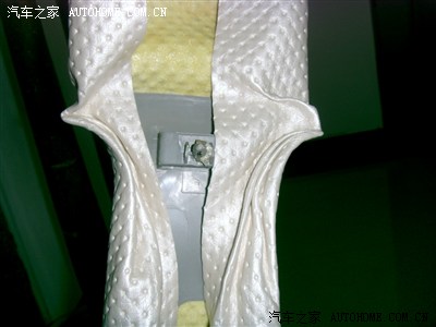

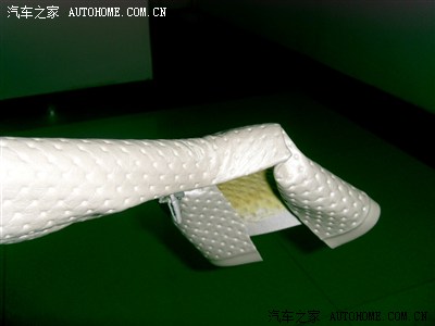

CD柱的难度之一,两边的弯度较大,皮弯过来后就马上要用风筒吹出形状
难度二,中间挖洞,建议最好用一把修鼻毛的剪刀,哈哈,我就是这样,不然没法搞

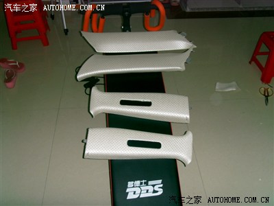

搞定一个
第二个不用说了,孰能生巧,一下就搞好了,跟玩似的·呵呵!!!
