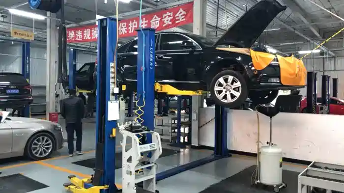

当时由于时间问题也来不及做修理更换。给我出了个价格单,虽然不是4s但价格也真不便宜,修理厂也可以接受我自己提供胶套帮我换,节省买支臂的成本。但我还是觉得价格超过了预算。回到家在网上研究了一下,也找了几家修理厂了解了价格,整体对换胶套这个做法都不太支持,因为更换胶套最好得有专用的工具,换不好的话还是容易脱落松动,有安全隐患,我一想一不做二不休,最后还是从网上买过配件的商家那买了全套的支臂,前后减震及胶套,发动机脚垫,又拿上以前囤的刹车盘和火花塞(距上次跑了4w公里)找到了一下东南四环的汽修店,谈好工时费1000块都换上,再做个四轮换位,补胎,四轮定位。
配件
减震
两箱子配件
开工
