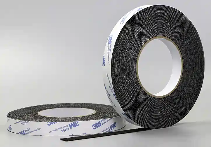

先说第一种的解决方案,以下是你需要准备的材料
1cm宽的3m绒布胶带
把天窗的前后两边包上,主要原因就是这块天窗与别的玻璃碰撞出来的声音。
第二种所需要的材料还是我们的老朋友3m绒布胶带还有汽修工具套装
有了这个你就可以拆天窗了(高难动作请勿轻易模仿)
把天窗取下,两根支架就呈现在眼前了
罪魁祸首就是这个卡在里面摩擦的声音
用3m兄弟把这哥们包上,别包太厚了,不然卡不进去了
