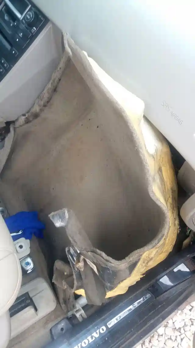

云南天气晴,很少下雨,可是最近才发现,副驾位置地板上大雨过后经常冒水出来,觉得奇怪。有天下雨开着的时候,既然左右两边A柱上都在滴水。当时震惊了,以为是不是挡风玻璃密封渗水。昨天天气好转,直接拆开了A柱,才发现有根水管,转出车外边的地方已经全部裂开。。。
副驾地板拆开,下面的水可以养鱼。。。。
重新修理,疏通
转出去的软管老化严重
,用防水胶布裹几圈.主驾同样一个问题。
能养鱼的水,用毛巾吸了半个多小时才全部吸干。
前面两根已经疏通了,静待下雨验证一下还会不会进水,如果还在进水,只能说明怪后面两根。
